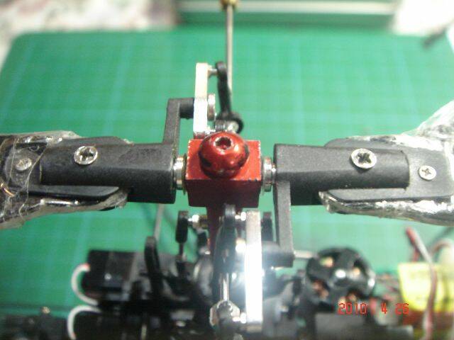

大概是塑膠頭的強度不足以承受2S的轉速 更何況 塑膠的主軸頭更脆弱 萬一摔機的話 斷的機會很高  或許你可以改回金屬頭組 我覺的4G3的金屬升級套件還不錯(煞車頭及混控臂是紅色的)  虛位也不多(未摔機前)  比起4G6的要精準很多 而且整組都組好了 上主軸與平衡翼 就可以飛了 就是價錢貴了一點(105rmb)
我因為還在練動作 目前1S改用金屬主軸頭+塑膠槳夾+金屬混控臂  萬一摔機的話 比較不會斷主軸頭 等2D飛行比較無死角後 再上整組塑膠頭來爽飛
另外 你摔壞的兩組塑膠頭組 不要丟 把槳夾裡的軸承拔出來看 有無噴珠 留下完好的軸承 只要有四個 就可以組成一對塑膠槳夾的 組回去時小心上點螺絲膠或三秒膠 應該可以增加強度減少射槳 塑膠頭架裡的橡膠墊片也要留下來 我覺得比4G6上的硬  比較好用

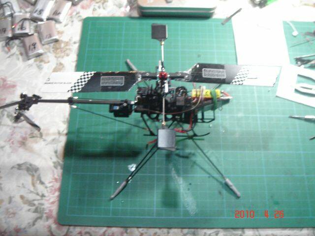

我的混搭頭架

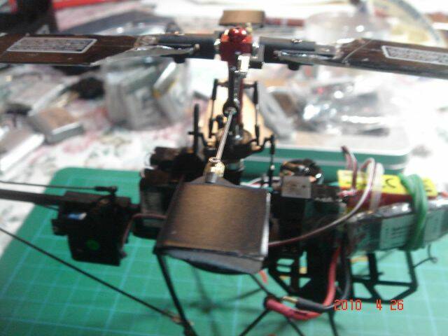

用電氣膠布加重的平衡翼

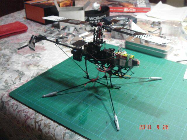

對頭及外八航道用練習機(裁短的主翼+加重的平衡翼+雨傘牌腳架+主翼內碳纖板改裝的加長尾支撐翼)
整台機子非常的穩定 在練習對頭與不熟悉的角度時 可延長反應時間與減少失控的機率 雨傘鋼絲的練習架 萬一急收油重落地時非常有彈性 往後加長的尾支撐翼 可防止對頭打錯舵時 機子往後倒  損傷尾翼與傘齒
唯一的缺點  飛起來像一隻大壁虎~~'''
