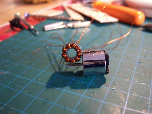

我又幫您看到一篇文章(每次RCGROUP看到外轉的文就會想到你可憐的馬達 )
這個國外飛友是把
原外轉   6圈 3股 0.19mm  改為 5圈 2股 0.25mm的漆包線
KV值可到13650KV  以16T+xp7a(10a fet)  裝在4G3上 可得到4740的轉速 且 瞬間爬升不掉轉
(如果我手邊也有一顆接近報廢的馬達 我想我應該會試試看  不過你還是等 weeper大大 看他能不能用xp12a 因為你的xp7a應該是無法提供那麼高速的電流)
http://www.rcgroups.com/forums/s ... 9270&postcount=3583
在加上hfb大大修復cb100尾馬達得繞線圖http://www.rctw.net/thread-125821-1-1.html
qw2x32大大 您可以去買漆包線了
