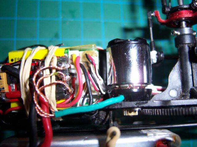

回復 1460樓  weeper 的帖子目前測試舊版電變+8GV2 (手動順降槳)18T+舊電池+線頭直悍
測試時飛到3.7都OK  最少可以飛到3.5(不小心過放)
飛個5分鐘下來電變/電池/馬達溫度約50度左右
以前原廠電變+原廠馬達12T 飛到3.8V就無力
不知道是不是直電線直焊效果
