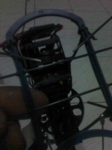

我ㄉ練習架
原本ㄉ練習架插碳纖棒ㄉ洞太淺每次摔都噴碳纖棒. 直接給它穿過去.

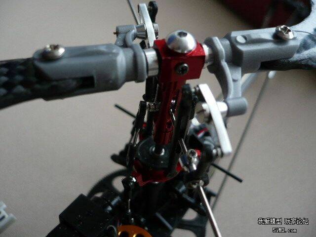

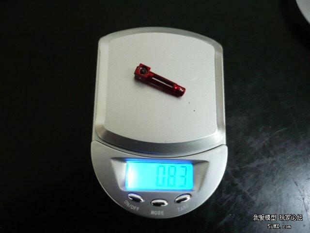

自买4G6后就在这里爬楼,得益很多,最近改了200的横轴和桨夹,登出回报大家.
桨夹用的塑料的,用EP200的金属的怕钢性太好,怕中联受不了,重量增加了1.8G,
