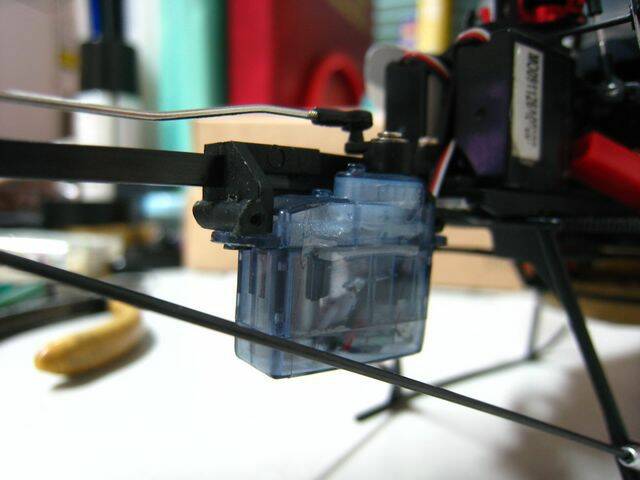

我的4G6尾伺服也差不多了,尺寸與4G3一代機的CCPM伺服完全相同,換一顆4G3的上去,但是抖動也完全繼承下來,看了就不舒服!
因我用2S系統,可選擇的就多了,先拿最便宜的2.5g伺服機裝上去(左岸比台灣便宜很多,只要20人)。
這顆曾在我的小3D機上試過,完全可以適應數位訊號,而且不會抖動,正好把詭異的104電容拔了。
鎖尾大致沒問題,就是速度稍微慢了些,急拉升時尾巴會瞬間偏10度,但很快的就拉回來了!
2S還可以選高速的數位伺服機,例如藍箭D0301,下次再來試看看!

 樓主| 發表於 2010年4月22日 12:33 PM | 顯示全部樓層
回復 1426樓 ej189 的帖子
你這顆尾舵機 外表跟我之前買來要換裝4G6的一模一樣
我有買2種 單價都不到200台幣. 外觀上就只是上蓋有弧度(你這種)跟平的
這2種都不是數位的 解析度跟中立點都很差.
我後來是用平的那顆 裝上原廠尾舵機的機板使用. 只是下蓋就蓋不起來了
我後來有看到一些不錯的3.7g數位伺服器.有對岸生產的藍箭 跟台灣的MKS
MKS的價格應該會高一些 他是生產給機器人用的  這個品質會應該相當好.
這些都比原廠舵機厚度大一點點  前面ELEV那顆不太好上.
