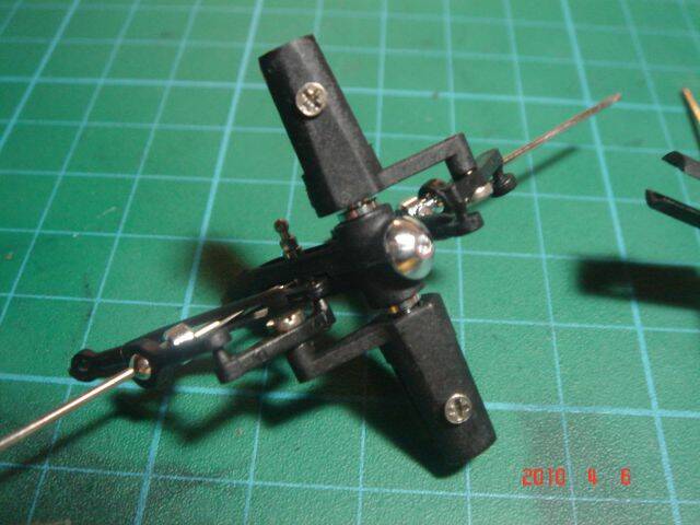

塑膠主翼頭組的優缺
用了塑膠主翼頭組之後 雖然對她頗又好評 不過還是有些缺點

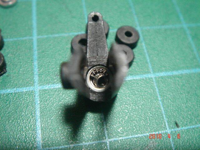

橫軸還是有少許的虛位 問題是有上螺絲膠要拆的話得先加熱 可是都是塑膠件 烙鐵不知從何下手 必須很小心的從間隙處用細頭烙鐵加熱

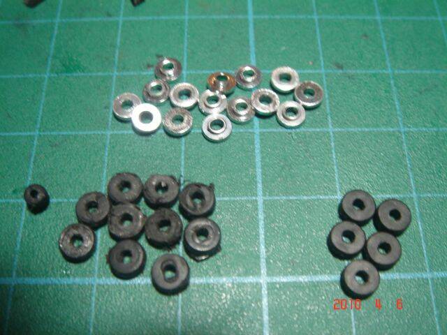

橫軸的橡膠墊片比較硬 不會起毛邊 飛起來比較穩 可是理論上 如果是3d高手的話 可能會嫌太硬 大動作翻轉可能R角會比較大(我沒實驗過 所以是純理論) 不過對還在練八字的我 強強好
主槳夾的培林比較差 很容易脫珠(這時橫軸拆不下來就很傷腦筋了)
大摔主槳頭容易斷  不過其他的不會壞 小摔的話 常常是混控臂的連桿脫掉 塞回去就好 金屬頭常常噴掉混控臂螺絲與墊片 現在都不會了  另外金屬頭大摔的話雖不會斷 可是會歪 這可是比主軸歪更傷腦筋 至今還找不到喬回來的好方法(我有六個歪的金屬頭) 歪的金屬頭跟斷的塑膠頭對我來說都是一樣不能用 所以我寧願用便宜的塑膠頭
塑膠頭好處是 比較好平衡 可能是塑膠頭比較軟的關係 些微的差 可在主翼上加膠布"拉回來" 我的經驗是 未加主槳前試轉有小震動雙影(大概是主軸有小歪) 可是上主槳後貼膠布平衡 可平衡到接收天線無震動
另外就是便宜 金屬頭三分之一的價錢 可以多摔三次
最重要的是混控桿螺絲是鎖進塑膠主翼夾 所以可以逼到虛位最少 最近很多國內外的飛友用gaui ep200的混控臂 機子就穩多了 雖然我還沒用(應該會買來試試) 不過我想大概是 gaui的混控臂上沒有墊片 所以虛位可以減到最低 而塑膠主槳夾跟"墊片"是一體成型的 自然沒有虛位 且混控臂螺絲可以逼到最底(不要逼到阻礙轉動就好) 目前我飛的感覺是比金屬頭好很多(不過或許我裝了gaui的以後 會更感動也不一定)
以上是我的新手經驗 稚嫩之處 就麻煩老手補正啦 感恩ㄋㄟ

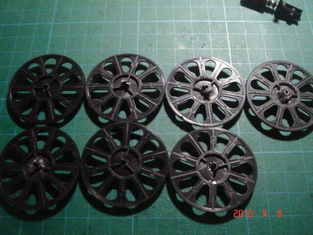

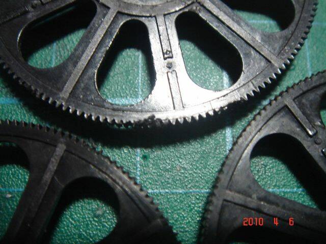

買到2s了呀 恭喜啊  轉速很快歐 很爽的 不過我的經驗是 電池要小不要太重 不然會影響噴度 飛行時間也要注意 不然很容易電池過放 還有 主齒盤跟主軸插銷的地方最好先補強(可用棉繩綑住外加三秒膠等方式) 不然摔機的話 萬一沒有及時切開動力  插銷跟主齒盤的地方很容易連根拔起 主齒盤也很容易崩齒(華科爾的主齒盤貴到沒天良)  另外 由於尾槳的轉速更是恐怖 平衡要注意尾橫軸是否有雙影  貼膠布的方法也要小心 不然膠布會噴掉
