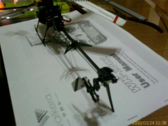

大大们, 请教关于尾拉杆装在下面的问题!
我改好后,老是向右转, 控要设什么不?
 樓主| 發表於 2010年3月24日 10:35 PM | 顯示全部樓層
回復 1166樓 iorisoni 的帖子
你是在地面 還是在空中 會發生右轉? 是機頭向右轉嗎?
你尾巴換方向  陀螺有沒換方向?  你沒說清楚 無法回答你.
如果你是避免槳打到尾拉桿. 請爬文  前面有一篇說明尾拉桿只要折一折
就能解決這種問題.
發表於 2010年3月24日 10:52 PM | 顯示全部樓層
回復 1167樓 iorisoni 的帖子
是不是一加油門機子就一直自旋.....
1.因為陀螺儀沒有開關可以切換方向
2.如果陀螺儀不改方向的話,尾伺服的舵片要轉180度
  然後固定尾伺服的固定座要修改一下才能安裝。
因為我的機子放在公司,無法拍相片貼上來!
之前我有改過,後來發覺沒原本的順,所以我又改回來了...
