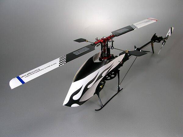

我以把陀螺儀設定到95了

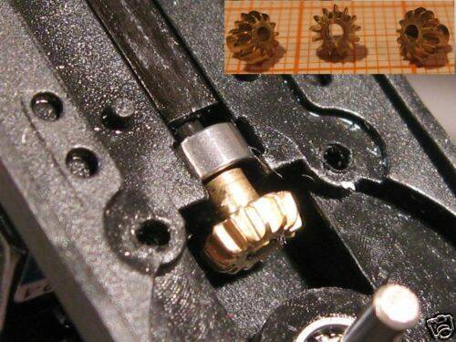

剛剛我有檢查傘齒確實有掃掉2顆...光傘齒已被我更換3~4組去了
更換時於是我順便把拉桿和尾伺服往下裝以免常常傷到拉桿(如圖)
但是我換過後還是一樣裝況...且這次轉的更利害

另外請問貴大大我看國外有賣4G6金屬製傘齒不知道是否好用?
一顆約EUR 20,50(如圖)

你感度先設在80%左右
基本上尾吧是陀螺儀控制
感覺你是MDSET>SUBTRM>RUDD設錯
他有L/R 2方向你先設L50跑跑看 再設R50跑跑看
看哪個方向會轉的比較慢,再往那邊調整
金屬前傘齒好帥.應該是不錯用,假如掃尾槳時一定會有反作用力,看你是要壞後傘齒還是主盤,傳動軸也有可能
但是怕掃壞主齒盤,傳動軸

看到hfb大大回你的文,給他用想像的一下(因本身沒這樣改),你的尾伺服改到下方的話,好像伺服器要切反向(純脆用想的,有錯別見怪 )
另外你的機頭也滿帥的

金屬大盤+金屬前傘齒+金屬傳動軸
這樣掃尾的話一定會壞後傘齒
因為整組傳動系統尾傘齒最脆弱
不過這樣改下來重量搞不好突破100g
