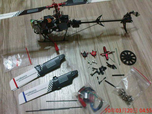

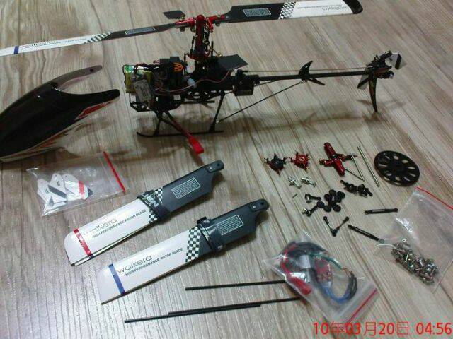

從過年買回來.就是在找問題點.修的時間比飛的時間多太多了為何會抓不住的感覺..給總經銷檢查.也是慘慘慘.自己調的還比他好...之前螺距與油門沒配好導致頭亂轉.現在穩定很多.只是沒電時的鎖尾會漂.看了大家用外轉與電變.每個人都說好用.輸出穩定.馬上敗了一些備用品與外轉整套.東西到貨滿心期待的開始焊接.結果是轉速會因為螺距大導致轉速整的亂掉.還會自己停機.現在外轉用好了.滿電停旋時間約3分鐘穩定.3分30秒就不行了.設定必須油門大.螺距小.昨天半夜(為了玩這台每天都半夜在調整)為了想拔主軸插銷.拔不出來就用頂的.用小尖嘴鉗頂~結果歪了.直接插進手指頭....直接噴血..火大了不想玩了....玩的時間絕對比抓問題點少很多....華柯爾還是玩4動的比較穩定......這台有大大想換嗎.調整完畢能穩定停懸4分至5分.小弟想換沒問題的4#6來玩玩就好了.圖中的無刷外轉一套不配...其他都送.....PS如有違反版規請告知ㄧ下.小弟會刪掉此交換文.只是想給喜愛4G6的飛友一點好康)...

發表於 2010年3月20日 07:23 PM | 顯示全部樓層
原帖由 0955773639 於 2010年3月20日 06:48 PM 發表
從過年買回來.就是在找問題點.修的時間比飛的時間多太多了為何會抓不住的感覺..給總經銷檢查.也是慘慘慘.自己調的還比他好...之前螺距與油門沒配好導致頭亂轉.現在穩定很多.只是沒電時的鎖尾會漂.看了大家用外轉與電 ...
4#6比4G6還不好控平衡系統刪掉太多東西,不過聽說有重槌套件

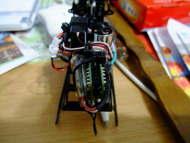

我的4G6只改EP200混控臂、HP08外轉馬達
目前調整的很好飛,比4#6還穩定數倍,
另外4G6可以把接收外殼拆了
用雙面膠與結束帶固定,這樣陀螺儀比較不受震動影響
補圖
