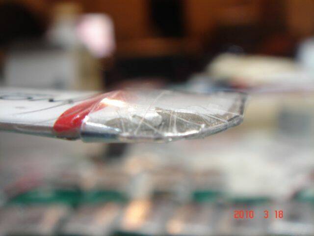

我有在電子材料行買了一綑22awg的線 想先頂著用 反正是要焊接的 細一點應該沒差 因為最近電變接頭常發熱 常常要噴清潔劑(噴了就好了 奇怪 大概是氧化嚴重吧)
話說  今天早上又去角了一副飛不到三天的槳 心中非常之不舒爽
看來大大發的勞作作業(36樓) 不做不行了 於是買了一瓶黑松沙士兩公升(瓶身最平均 無曲線 而且弧度適當)  30分內給他喝完  挺著大肚子 邊打嗝邊作勞作
做完後 運氣很好(我連破槳都沒補) 還沒平衡 試轉起來就無震動
在房間試停懸  居然聽到類似新槳的清脆風切聲 感覺跟剪邊後貼膠帶的風切聲完全不一樣  大概是有做出切風面的關係 哈哈 心情又變得很好(最近的心情好像老是跟著機子的狀況起伏 ) 感謝qw2x32大大呀 早知道不要懶惰 就不會損失哪麼多槳了 (注意 塑膠片跟主槳貼合的膠帶要吃多一點  第一次吃不夠多 停懸了一分鐘後就噴了出來 要小心 最好先不要飛太高 試停一顆電池後 看看膠帶的貼合狀況)
有圖有真相
