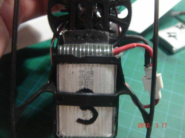

另外原廠矽膠電線插入電池座時要看看電線有沒有被電池座壓住折成90度
長久下來 會導致被壓住轉折的部位斷裂(我的電池線幾乎都是斷在這裡)
初期會導致接頭過熱 在下去就會斷電 這時如果在空中的話 就會斷電摔機

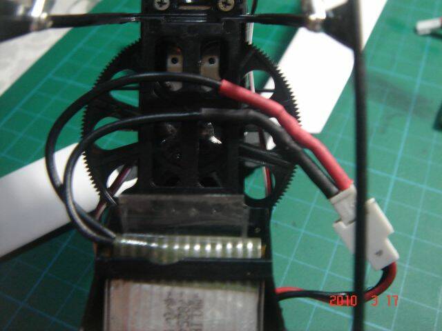

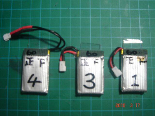

下面的照片 是原始電線 與改裝後電線的兩種版本
一號是原始電線 3號是改裝短電線 4號是改裝長電線
我用的是22awg的電線(不是矽膠外殼 大概是pvc吧 我不是很清楚) 比較硬 小角度不好彎
所以第一次用短電線 發現不好裝進電池座 而且彎線時容易推擠
第二次 用長電線 就比較好裝  電線也比較不會因為勉強彎曲而有斷線之虞
另外補充一點 拔電池時千萬不要拉電線 我的方法是用透明膠帶繞電池一圈  然後再電池頭部 留約1公分對貼
拉電池時 就拉這一公分的對貼部分 如此就不用怕拉到電線 另外 記錄次數寫在膠帶上 也比較好擦好更新

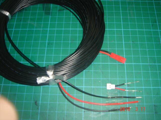

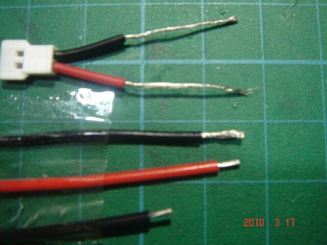

電線真的很重要 如果電變與電池都換成20awg jst  馬達線直焊(注意不要空焊) 的話 以後幾乎 不會有 供電不穩的問題

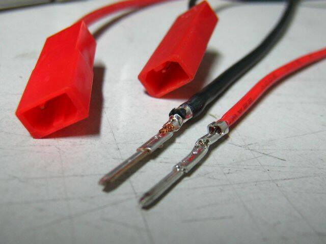

以下照片是三種線徑的比較
上面是原廠的電線 不知幾號 看粗度 大概是24 或 26 awg吧
中間的黑線在電子材料行買的 22awg
下面是電子材料行買的jst 20awg(推薦)
(左岸有些jst很便宜台灣的1/10價錢 要小心線的品質 實在不建議矽膠線 雖然柔軟好彎 但越好彎越容易斷內線而不知)
照片中會有22awg比20awg粗的錯覺 那是因為 jst的原廠線是用錫收束 所以看起來會比較細(因為緊實)
另外我上上樓的做法其實是偷懶的不正確作法 因為我留原廠接頭再焊一段線 多一個焊點 就會多一點阻抗 所以正確的做法是不要接電線(不用問我為什麼我自己還沒改 因為想到22顆電池就......手軟 )
[ 本帖最後由 Tomoi 於 2010年3月17日 11:22 AM 編輯 ]

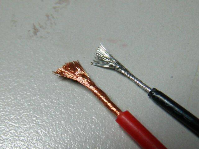

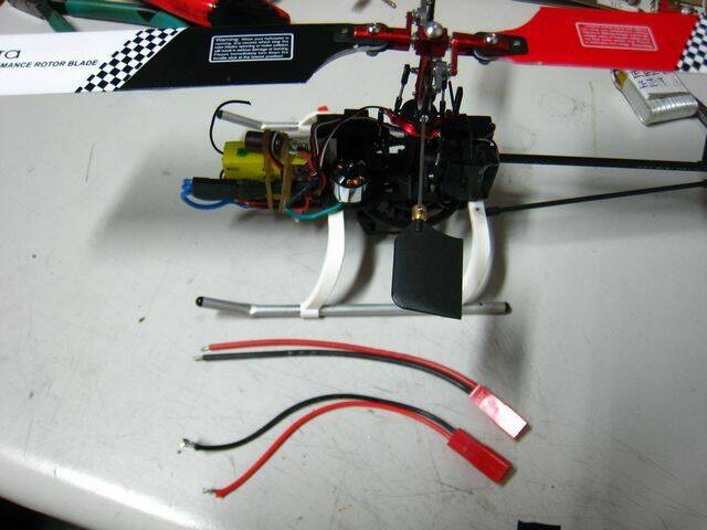

中午趁空把張無忌的4G3電源JST換掉,臨時到台中學X模型買JST線,一根30元(不是一對喔),差點沒暈倒,但是遠水救不了近火,還是買了。
說也奇怪,看起來差不多的插頭,換過以後,原本只能飛30秒的電池,現在已經可以飛4分鐘而且沒有忽快忽慢的現象了!
拆開來比較,我買的矽膠線沒有編號但看來比較粗一些,舊的是22AWG的一般線(這條是紅的)。
實際把皮剝開來才知道,貴森森的JST矽膠線的銅線截面積幾乎多了一倍,而且用非常細的多股線,這樣線才會柔軟耐折、接觸良好!(這裡是紅色)
說也奇怪,差的JST插座和線用電表量不出阻抗(線的兩頭量不到壓降),但換上新的之後就完全變個樣,或許是連接器接觸的問題,或許是端子夾線的問題,總之還是值得試一下!
