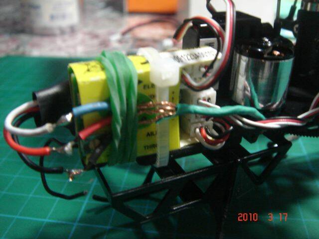

回復 1070樓 Tomoi 的帖子
試過了.很難啟動.馬達像卡死一樣....倒是XP7A能正常啟動...但頂多維持2分鐘正常.之後轉速就不正常了.等等換回原廠馬達與電變.便宜賣給有緣人吧!!
發表於 2010年3月17日 01:05 AM | 顯示全部樓層
回復 1071樓 0955773639 的帖子
你要把接頭拿掉 用馬達的漆包線直焊到電變的電線 這樣才能順利啟動
[ 本帖最後由 Tomoi 於 2010年3月17日 01:13 AM 編輯 ]
發表於 2010年3月17日 01:17 AM | 顯示全部樓層
回復 1072樓 Tomoi 的帖子
我用直焊的.連電源也改JST接頭.啟動會卡卡的.有成功2次.更沒力.機頭會左轉與轉速都上不來.主槳角度也調過了.整個就是沒力...
發表於 2010年3月17日 01:23 AM | 顯示全部樓層
回復 1073樓 0955773639 的帖子
如果確定焊接沒問題的話  把電變到接收的接頭 用接點復活劑噴一噴 看有沒有救  另外就是  試轉兩分鐘以上  摸一下外轉的外殼 會不會熱  正常的話 頂多 溫溫的 會熱的話  表示接線絕對有不正常  如果再不行  那只能說您跟4G6無緣了
