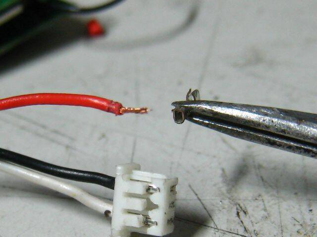

qw2x32大大果然是老手,哈哈,能夠聽音辯位,看圖診斷 ,入手4g6不到2個月的我,敢在房間倒飛,現在想一想,真的是初生之犢不畏虎,後果就是幾張小朋友出走 .
沒錯,我的伺服器連軸是放內孔的,且混控器的調節處,向+ -的-轉了5圈 (為了室內飛行好操控,穩定飛行),且當時的原廠馬達很兩光,剛拿到機子飛了3趟就舜間無力,
幾經一番折騰抓問題點後,最後拆馬達底座跟線的熱縮套後發現,3條主線,有2大條各斷了一條漆包線 ,再焊回後還是滿弱的(當時不知到,跟第2台比對才發現差好多),這也是我換掉原廠改用hp08的原因之一,華科爾的線材真的很爛,三不五時都會斷內線,不過也有可能是因機子小,為了配合比重,但確承受不了電裝的負荷.
小弟一點也沒有點子多喔 ,大都是參考各位大大的點子,再加上一點巧思而以啦 ,例如你提到的副翼葉片,那可是參考你的點子哩,只是我保守點,只磨掉尖銳處,減少亂流產生,另外如改jst接頭是參考ej大的(ej大的部落格一定要去看哩 ),改粗電源線是參考yada大的,零零總總獲益量多,也少走好多冤妄路ㄋ
