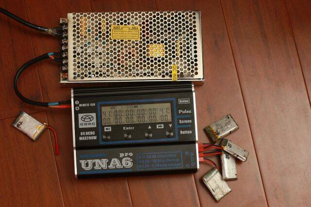

原帖由 yada2222 於 2010年2月19日 12:45 AM 發表
UNA6搭配他的外接模組,的確很強。
http://blog.xuite.net/kennie.web/Hobby/24226642
不過他最少單位也只有2Sx3的選項,所以搭配4G6的1S電池,
應該也無法獨立充電每顆電池,還是要兩顆一組充電。 ...
我的UN-A6入手摟入手價2050nt,12V12A入手價366nt(不含運)
先看圖
因為買的6S分壓接頭還沒來所以就直上先接3S分壓口測試測試(專門針對1S測試)
這台主要充電功能不錯,又可以隨插隨充,充飽直接取下不用等其他的電池,
線材準備好的話最多可以支援48顆1S同時充,同時支援鋰鐵最大可以8A充,
放電還沒玩到,
同時也讓我有了些數據,以前用原廠充沒有的數據
原廠馬達無直焊飛4分20秒都有些無力,下來後測電壓皆在3.75左右(室外航道)
原廠CB100電池3.7v 500mAh  15c 使用4個月次數200up
附廠4G6電池3.7v 600mAh 20c 3個 使用1個月次數30~50
以上4顆接充入218mA左右
附廠CB100電池3.7v 500mAh  15c 使用3個月次數150左右
2分半無力,電壓3.85 充入約176ma左右(覺得這塊電池已經快往生了)
讓我懷疑附廠電池灌水不少
[ 本帖最後由 hfb 於 2010年3月4日 12:41 AM 編輯 ]
