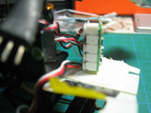

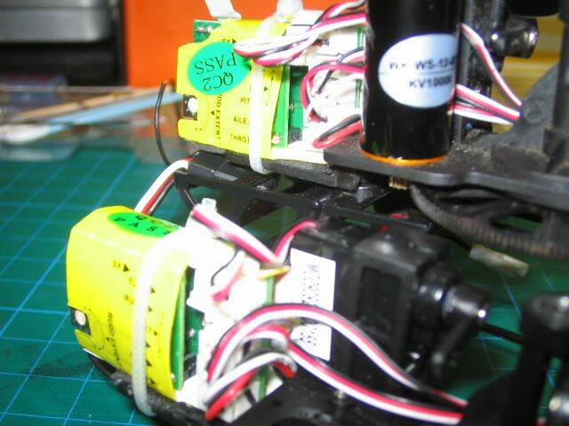

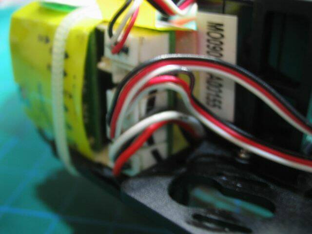

那是拍照角度問題 ,伺服機的線離馬達有1mm的距離 ,我的配線這樣放,已經好久了,都沒有飛行中卡到的問題,因為若卡到,剛起飛就有感覺了 ,馬達會超級沒力

你的伺服機線 雖然沒磨到馬達. 但萬一摔機壓迫到 被外轉馬達磨破皮的話 可能會短路 走令一邊比較安全啦.

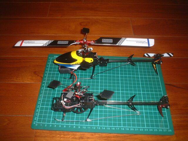

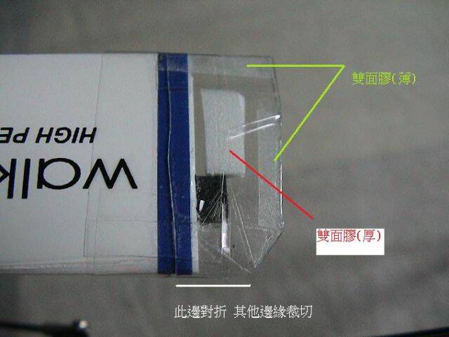

小弟昨晚做的勞作 我想你應該用的到 因為你有很多槳
本來要用寶特瓶當材料 可是剛好家裡沒有. 我就拿一個包裝盒上的塑膠片來做.
跟主槳的接合處 要用好一點的膠帶. 我是為了拍照 才先用透明膠帶黏上.
看照片吧! 希望能替大家省點錢.
