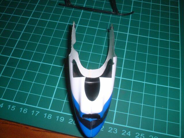

由於4g6的機頭怎麼看都很難過,比例不對秤,感覺很大頭><,於是拿了cb100的機殼
比對看看,好像可以合,就開始動工了,首先,先將接收擺橫的(還是站直的喔,非平躺,飛行並沒影響),電變移到電池座側邊,然後cb100機殼底部修剪到適合可以放入電池座跟接收器的中間,就完成了
由於不會上傳照片><,就只能給看個人帳號上的大頭照了
這下子就有美美的瘦身4g6了,飛起來完全沒影響喔

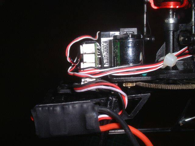

混控器的擺放位子
混控器的擺放位子

機頭罩修剪
機頭罩修剪

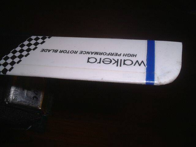

旋翼全貼上一曾透明膠再強化前端,圓弧部份用快乾輕點

感謝分享許多照片. 第一張照片裡 伺服機的線 好像貼在馬達上 不知道是不是拍照角度的關係.
令外看到接收機的側面 我又想起一個問題
想問問大家 接收機的側面 那些伺服機的插座上 是不是原來有畫2條線
好像是用蠟筆畫的 有紅 藍2條線.
畫線有可能是工廠作業程序的檢測記號
但也可能是不良品維修 所以想請問大家拿到機子的時候 有沒有畫線?
下面的照片 因為放一段時間 2條線已糢糊. Tomoi大大 你有2台 一定要回答我這個問題
因為我的陀螺一直有問題 所以在懷疑是不良品回修 希望大家幫我解答.
