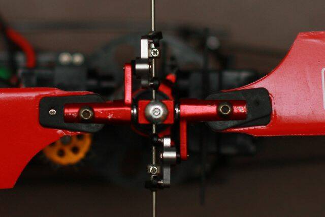

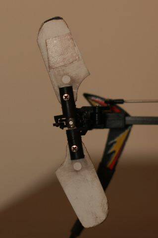

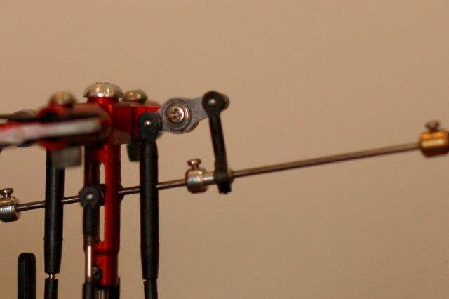

1.球頭不用買,用舊的混控臂拆下裝在新的就好.
2.買球頭就好
3.翼夾上的洞上點油用新的螺絲慢慢轉進去轉入1/4圈退2/4圈慢慢攻就好
4.間隔柱距離要注意4G3的間隔柱是3mm,4G6是2mm,我是用小3動的固定桿頭剪下當墊片約1mm
5.間隔柱距離更橫軸橡膠長短有關,反正就是裝上去後轉動翼夾不會引響十字盤就好....
我也分享一下年前改裝的相片
6.注意EP200混控臂內有2種長短螺絲,最好都用一樣長度螺絲鎖固,不然重量不平衡容易震動.
