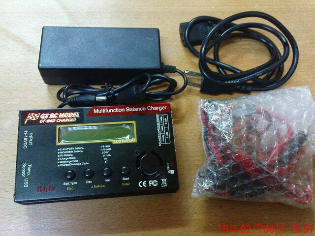

我的這種與b6類似吧!可是我接一對3的接頭.它不給我充...因為我沒接平衡插座...是我點選單選項錯誤嗎?

發表於 2010年2月19日 02:53 AM | 顯示全部樓層
原帖由 0955773639 於 2010年2月19日 01:36 AM 發表
就算是一對三的接頭,應該是這樣(引用露天賣家的圖):
你的沒分壓線,應該是串壓充的接頭。
