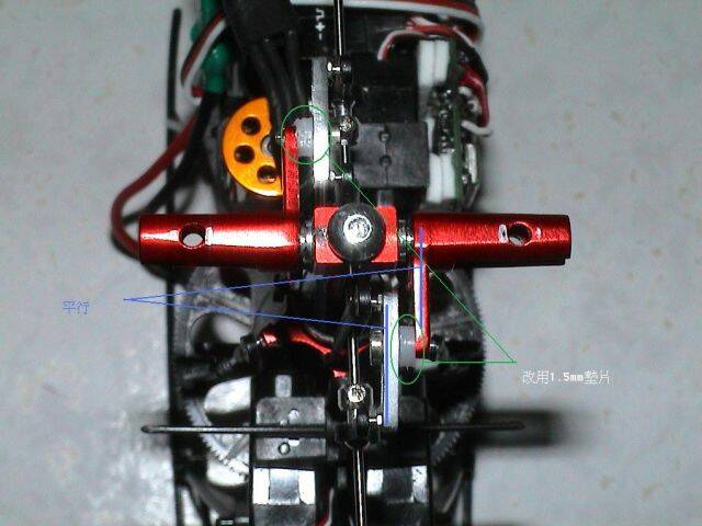

主槳夾擺臂-墊片
此墊片原本為 圓錐狀 厚度2mm. 修改為1.5mm 材料使用9克伺服器擺臂修改(免鑽洞)
看圖比較清楚 文字難說明.
旋轉時拍的照片
