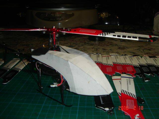

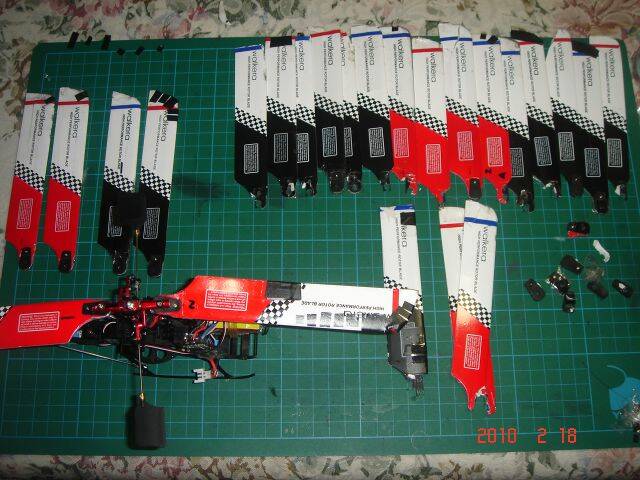

連續下了幾天的雨 都快發霉了
只外飛的我 閒得發慌
只好把手邊的壞槳 能修的修一修 順便平衡 希望能救回一些槳將來練倒飛(反正一定會摔的 )
順便自己DIY一個紙殼原型再來慢慢修 原本有想仿一個阿帕契可是太肥太醜太重而且比例完全不對 不敢PO出來
另外
槳如果根部碳纖維的部分摔掉了或是洞破了 有何補強的方法
補強後 會不會空中射槳啊

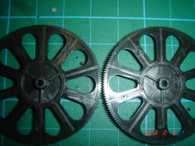

我當初也是差點買4g3 可是看的EJ大的部落格 我知道我沒有能力解決尾馬達問題(我的機械好像還比電機強一點點 4g6尾翼純粹是機構問題比看不到的電機電子問題容易多了[(尾舵機除外)x13] )而且看了RCGROUP上 買了4g6的玩家以後原本4g3的下場就是積一層灰然後馬達主軸總成跟伺服被拆來當備品 因為4g6的鎖頭尾巴很聽話
很好操控 飛起來爽多了
至於尾齒的問題 我是把他當成自己不才的消耗 不過從照片上可以看得出來 華科爾有改進模具了(右邊的四顆可以發現傘齒根部有加強) 另外 主齒跟主軸固定PIN的地方容易裂開的問題 華科爾 好像也把模具的分模線改了(照片右邊是有分模線 左邊新買的沒有) 所以應該比較不會裂開了(除非用2s馬達 因為扭力太強了 摔機的話 所有以為不會壞的都可能壞 第一次飛2s小摔機時 螺距連桿成麻花(已po過照片) 後來發現 主齒有大概3~5齒掃到完全不見 固定PIN的地方 連根拔起  第二次小擦地(強風下落地斜斜的) 主槳擦到地面 居然就從根部斷掉然後噴槳 )
