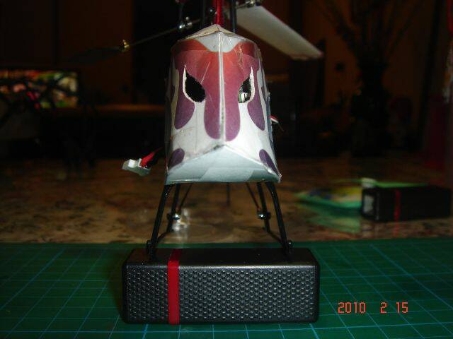

回復 745樓 zhangjianguo 的帖子
原廠的電線就是矽膠線 只不過比較細(好像是24或26awg的)
原廠馬達直焊電變的照片 我在494樓有po過 您可以參考
底下po的是 我外轉直焊原廠電變的照片 以及用紙板割的外殼
您在直焊電變的時候 如果對焊接沒有信心 可以留一點電變上的電線  然後再把馬達的漆包線 直焊到電線上  這樣就不怕會焊壞電變上的電路板(我焊壞掉一個電變 馬達只會顫抖 表示有一支腳沒通到電)
電變接到電池端的線也是 可以留一個線頭做焊接用 這樣比較不會失敗

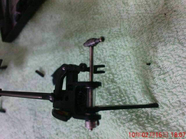

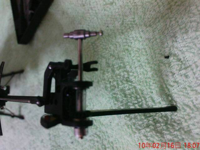

發表於 2010年2月17日 01:53 AM | 顯示全部樓層
尾軸螺絲斷牙問題!
想請問一下各位大大.尾軸裝尾槳的部份斷牙問題.換根尾軸很簡單.但是螺絲.要找幾號的螺絲配.因為今天去模型店找只找到寬牙的有頭的小螺絲.但回來卻發現是細牙螺絲.根本不能鎖..請問機身有哪幾樣螺絲可以替代??
 樓主| 發表於 2010年2月17日 02:11 AM | 顯示全部樓層
回復 747樓 0955773639 的帖子
建議你買4G6的螺絲包比較省事 整台的螺絲都有.
