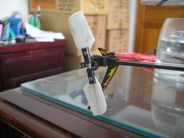

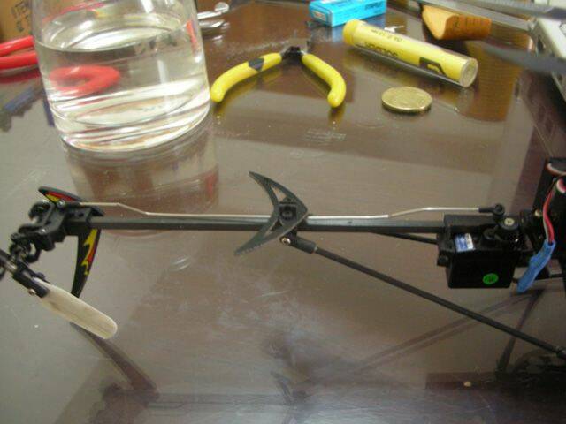

我目前認為滿意的改機現況:
CCPM伺服器,原廠尾伺服器VR似乎有問題,這個反而好用
加大的尾旋翼
用油漆填補受傷的機翼
折曲的尾拉桿,尾部幾乎不會為拉桿被機翼打到而傷到零件,尾管支撐架改250的支撐架,較粗不易折損.
馬達線出頭處用AB膠加強固定,避免線扭斷
馬達線接頭香蕉插,電源JST,前腳架加了碳纖棒

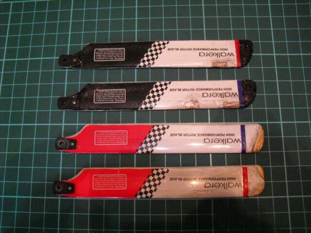

其實4G6主槳經過前面大大分享的,
經過透明膠帶補強已經不太會壞(除非大摔)
目前這副掃了幾次捏一捏就OK繼續用
前傘齒之前掃了4副左右,目前這副也撞了3次每次都以為穩死的彈次拆機檢查,都還OK沒缺齒
感覺材質有改,之前比較脆一撞就斷,目前感覺比較軟能吸收衝擊..

說到補漿,我也來發表上次的巴爾沙木的補漿法 ,巴爾沙木網拍價滿便宜的,一片60元有找,要買2mm厚的,一片是長90cm寬8cm,加上快乾一瓶,夠你補到天長地久 ,透過打磨加工,連大破損都能補喔,這對省主翼的費用很有用喔!有興趣的大大可以參考一下^^.(不過補完後還是要重新平橫一下喔)
