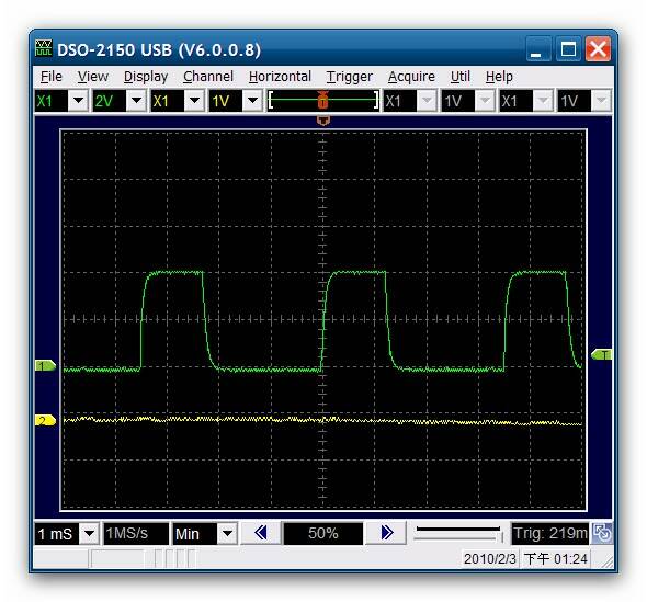

發表於 2010年2月3日 01:37 PM | 顯示全部樓層
副作用報告
剛剛又試了一下,雖然104可以用,但用手指貼在尾伺服擺臂上,鎖頭模式下慢慢旋轉機身,發現伺服機轉動會一格一格跳,彷彿解析度變差的感覺,而拆掉電容後轉起來就銜接得很順暢。
後來換小一點的333電容(0.033uF),可以消除大部分原點抖動,轉動又順暢許多,波形也更漂亮,可能這個更好!
不過積層電容沒有333規格,可以找體積最小的塑膠電容(金屬氧化膜電容),或是陶瓷電容來裝。
這些小電容批發都不到1元,大家不妨多買幾種規格來試。

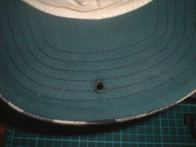

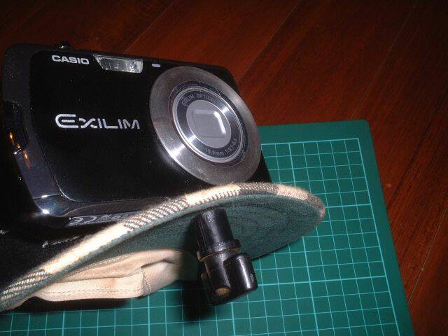

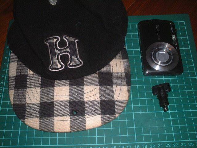

呵~看著ej大無私的分享,我也來分享我的好用且簡單易製的第一人稱自拍帽,一開始想自製時也嘗試很多想法,最後都因效果很差失敗收場,就在上星期6日實驗成功,於是也拍了不少影片.我的方法較難取得的是那個從3腳架上取下的固定螺絲(似乎也只用了這個零件而以^^""),很碰巧的剛好密合像機的底座,或許像機店可以問問有在賣這種螺絲.
