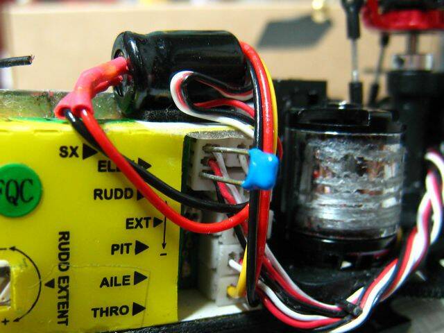

4G6尾伺服抖動解決方案
昨天良心發現,超便宜4G6也讓我爽飛了一陣子了,覺得應該盡點力,替大家找個尾伺服抖動的解決方法。
靈感總是一瞬間就來了!
既然尾伺服抖動不是VR也不是機械問題,那麼只好修改伺服訊號。
修改伺服訊號最方便的方法就是整形,整形最方便的方法就是加電容,把不穩定的波形修圓滑一點,或許可以改變現狀!
實驗裝置很簡單,但要歸納出結論比較花時間!
拿一顆電路板上最常見的104積層電容(0.1U/50V無方向性),插在伺服訊號和地線上,從此尾伺服機就不再抖動了!
不過要注意的是插拔電容之後要重開機,這樣有沒有裝電容器的差異才會明顯看出來。
沒加電容之前每當開機陀螺儀鎖定後伺服機就抖個不停;加上電容後鎖定的那一瞬間,尾伺服機瞬間定位後就完全沒聲音了,感動得差點掉下眼淚!
飛起來則是完全沒差,一樣鎖得很好、反應迅速。

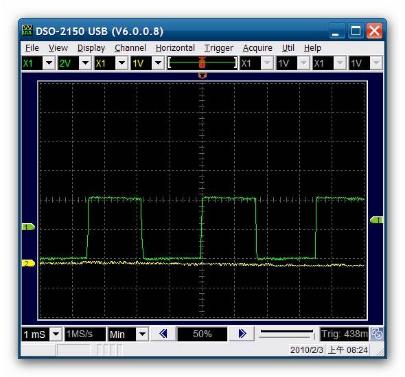

為了更了解這一小顆電容到底做了甚麼,搬來一台示波器測量訊號。
首先是沒有加電容前,伺服訊號是理想的方波。
加上電容後,波形被拉出圓角,但依舊可以明確分辨波形升降邊緣(伺服機依照降緣位置判斷擺臂角度)。
後來嘗試改用0.01uF電容,波形是漂亮了,但抖動就和沒加的時後差不多。
不管什麼原因,總之有用就是好方法!(因為我也想不通)
試飛幾回合都和往常一樣好飛,只是那讓人擔心的聲音不見了!
對了,第一眼看到這波形時不是在看圓弧,而是間隔,因為間隔只有 3ms,不是傳統伺服訊號的 20ms。
顯然尾伺服機的反應速度要比一般手操舵更快,鎖尾才不會出問題,3ms 已經是傳統伺服訊號的極限,再小就無法判別了。
順便量了一下其他伺服訊號間隔是 15ms,還是比傳統訊號快25%!
依照我裝 Micro 3D 飛機的經驗,搭配機子的套裝便宜 2.5g 伺服機,吃尾伺服訊號都沒問題。
反而是貴許多的藍箭 (BlueArrow) 2.5g 伺服機吃了 3ms 訊號會拉肚子,只會在那裏抽筋抽個不停。
現在一切都明白了,大家可以試試,伺服機壞了也可以拿便宜的來裝看看!

發表於 2010年2月3日 11:11 AM | 顯示全部樓層
回復 623樓 ej189 的帖子
收到
回家馬上試(我的英雄塚裡還有四顆顫抖不已的尾舵)
成功的話 以後早晚要給大大三炷香加膜拜了
PS 到電子材料行講"104積層電容(0.1U/50V無方向性)"這樣就行了嗎??
