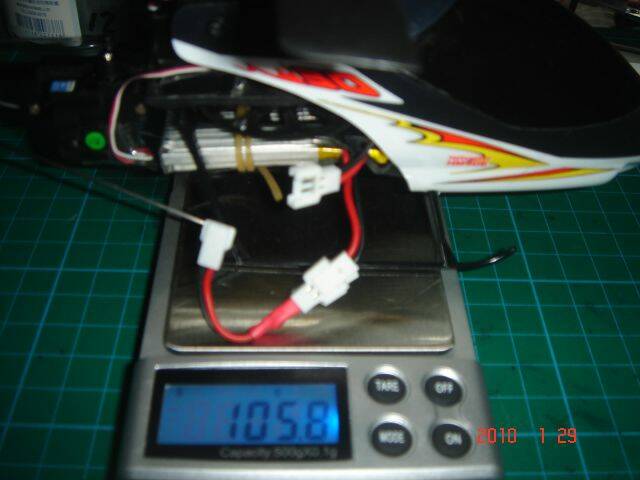

我想问一下2S是怎么回事啊?
2S怎么改呀?是不是飞机带着2块电池飞呀?如果是两块电池怎么接呀,输出电压是多少啊,是不是要换8G的外转啊?要换电调吗? 飞机的拉杆需要换吗?,,,谢谢啊

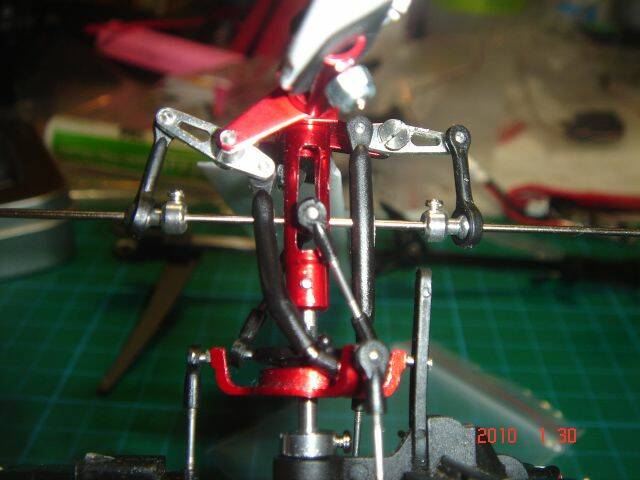

不解負螺距為何沒力?
若 IDLE 模式 50% 油門為 0 螺距,理應正負螺距都很接近才對,除非此時伺服擺臂不是水平,而是偏向負螺距那方,這樣負螺距到底時會因伺服擺臂轉動角度過大而減少移動量。
我的正負螺距風量都差不多,負螺距甚至更多,因為擺臂沒辦法很置中,有點偏正的這邊。
至於主翼夾頂多是歪掉而已吧,鋁合金的用鉗子扳正就好了,應該不會讓橫軸軸承移位。
不過倒飛停懸就像重新練停懸一樣,還沒建立好反射動作前真的很危險,尤其飛太低的時候根本沒機會救!
所以我先翻,從大圈慢慢練到小圈快速翻轉,將來要救機也熟練。
等翻到滾瓜爛熟後再慢慢增加倒飛的時間吧!
倒是最近對橫軸墊圈又有新看法,以前總覺得新墊圈也有點軟有點間隙,飛起來不精準,所以一直想辦法把間隙填滿。
後來覺得太麻煩了,索性在橫軸上加上墊片,讓橫軸螺絲鎖緊時,可以把橡膠墊圈迫緊甚至變形,這樣就把空隙填滿了,而且硬度也增加了,更適合暴力飛行。

8g外轉馬達有分1S(3.7V)跟2S(7.4V)  大小外型都一樣 漆包線數不一樣 2S必須用xp7a的電變 您應該還在練停懸跟航道 建議上8G 1S(3.7V)外轉就夠了 摔機時也比較不會重傷害(你的口袋重傷害)
2S(7.4V)有專用的2S電池 不過我是用連接線串接兩個1S的原廠電池 這樣就不用多買一種電池了 而且 1S 2S都可以用(好像大家都是這樣用 )

關於負螺距的問題,我是想提醒沒仔細調過的大大們,因為機子小,螺距差一些些,正飛感覺不出來(我就是這樣><),但翻身或倒飛會超級明顯,所以若有以經航道穩定飛行的大大想嘗試翻身,記得要再細調一下負螺距的狀態,才不會用摔機來換經驗哩><.
主翼夾的部份,我想表達的是軸承因為摔多了,裡面滾珠有損傷,造成內圈會晃動, 而不是牢牢的定在那邊,這種情形下,若用兩手去抬高兩邊主翼,會看到輕易的抬出一個弧線(非橫軸的左右對稱上下晃動),這種情行下,就會造成螺距虛位
,同時造成出風量減少.
ej大的橫軸塞熱縮套法,我有嘗試過^^",但是我怎塞都塞不進去><,最後只好放棄.目前還是用名片法,東西容易取得,感覺還不錯用^^.

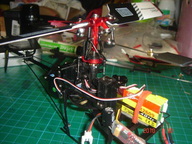

話說這小機子真是奧妙,昨晚想了一下,之前為了裝cb100機頭罩,把電變移到左下角的電池座上,是不是因此重心偏左導至倒飛時一直往右偏(之前只重視前後重心><),於是動手移電變到右邊離接收不遠處,移好後在房內試飛,礙於空間只能正飛,發現手感又不同了,原來原廠的位子配置也是有考慮到這點的,期待下次的外飛試機^^.

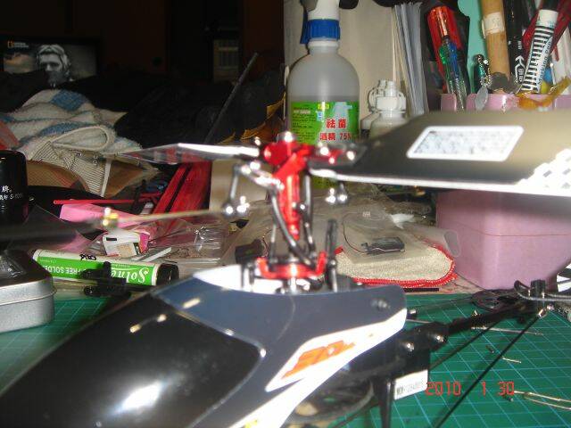

那個旋翼頭是在倒飛狀態下,油門全開直接栽進綠草地裡造成的,不過也要慶幸它吸收了所有的衝擊力,其它部品都沒壞,否則不知又要壞什東東><.
ㄎㄎ~2s很猛喔!所以我之前提醒你小朋友很容易出走><.
主齒輪跟主軸連接處,自從之前玩2s,每次摔機都崩那個地方後,現在只要有換新的,都學qw2x32大大的妙招^^,直接先繞一圈細線補強,這招不錯用喔,現在都沒崩那邊了^^".
