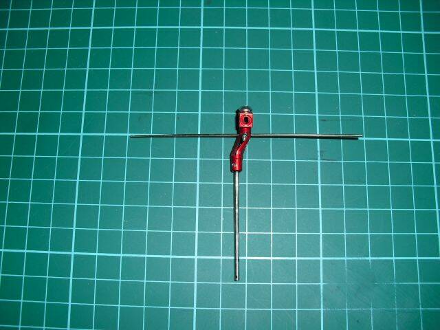

今天天氣好好,我也帶著宅機外飛啦,而且還飛了早上跟下午兩趟,真是爽快阿 ~不過一點也不順利 ,早上那一趟,因為太久沒外飛以及調整好機子能翻身的狀態,負pit沒調好,根本沒出什風,就給她翻下去,結果就看著她緩緩墜落,負油門打到底想救也沒辦法><,戰果就是整個旋翼頭扭成Z字型 (其它都沒壞,真神奇@@"),回到家還有點時間,東摸西摸的就拿了備品在很短的時間就調好PIT換好旋翼頭,看看時間才2:30,電池也充飽了,於是決定再戰一番.
下午這趟尋覓了高中母校的禮堂,依悉記得以前假日有開放給外人打球,於是硬著頭皮進去玩了,沒想到竟然整修,空無一人,這正大合我意哩,哈哈.果然在無風的室內好飛太多了,像在家裡玩一樣,不過卻也玩出掛籃的4G6創舉(機子完全無傷,倒是要拿下來時怕傷機子,在那抖籃網抖好久><) .這趟外飛其實我也有翻身,而且是低空翻,但還是失敗,但神奇的是機子完全無傷,就這樣爽完了所有電池後,滿足了飛行慾望,開心的回家了.
回家後自我檢討了一下,發現兩點想翻身的玩家要小心的地方,第一就是負PIT的出風量要調好,正的跟負的要差不多,用目視的不準,最好運轉起來用手感受一下,邊調邊試.第二就是主翼夾的軸承千萬不能損傷而造成主旋翼歪曲扭八產生PIT虛位(我第2趟翻不成的原因),不過這點好難,因為新主翼夾的軸承,大概摔個2到3趟就會跑位了,所以口袋深的玩家可以買多一點當備品 ,而我呢則是再次的用起快乾固定法了 ,給它黏的牢牢的,一點也沒虛位 ,期待明天的來臨再戰 ,看能不能飛出畢業之行(倒飛停旋 ).

扭曲的旋翼頭
扭曲的旋翼頭
