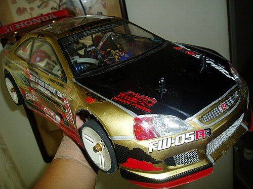

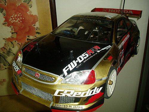

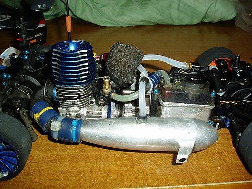

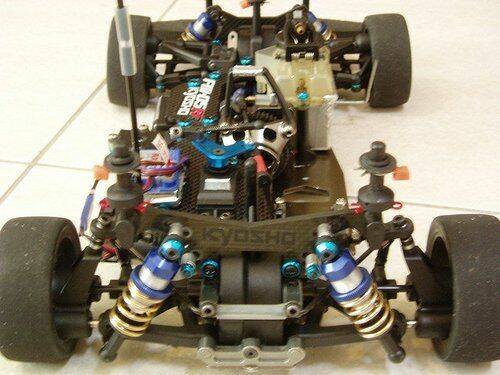

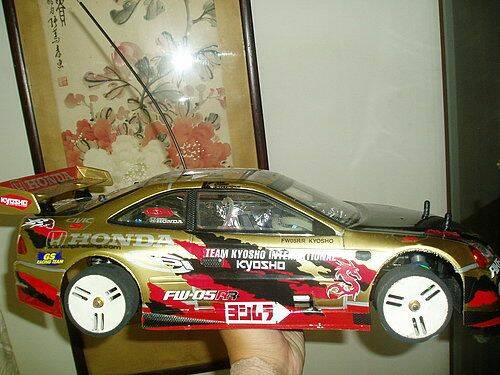

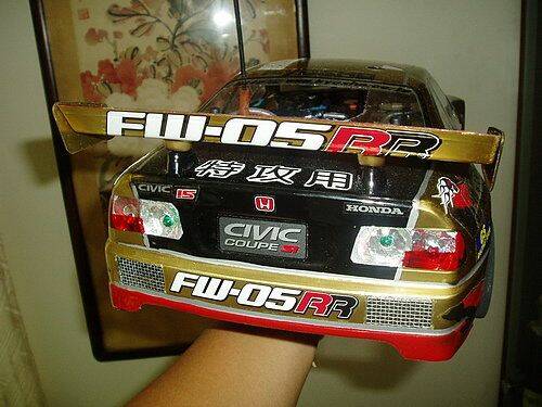

油車要裝陀螺儀比較好反胎喔........
過去
FW05RRR 甩尾車
車殼K8
引擎 RB 4+1
義大利手工限量 7+1(特殊版有簽名).
O.S TZ5+1
訂做TM精凌 鯊魚排氣管(聲音跟250CC很像)
FW05RRR極限
FW05RRR極限
FW05RRR極限
FW05RRR極限
FW05RRR極限
FW05RRR極限
FW05RRR極限
FW05RRR極限
FW05RRR極限
FW05RRR極限
FW05RRR極限K8
FW05RRR極限K8
FW05RRR極限K8
FW05RRR極限K8
FW05RRR極限K8
FW05RRR極限K8
FW05RRR極限K8
FW05RRR極限K8
FW05RRR極限K8
FW05RRR極限K8

1.引擎
廉價就好 .如 禾寶 3掃手拉 後排.
2.斯福器最少8KG
3.油 不要用太差
4.胎皮 .川田胎. YO胎 或 HPI胎 (全是硬花紋胎...少用水管胎(很傷引擎)
(或 硬海綿胎不過銷耗大)
5.後滾差油(用稠的)
6.前單
7.齒比單速佳(除非高速甩才用2段速
8.陀螺儀 +20%
9.因為引擎用廉價 . 油管的 (排氣管)回壓要大一點 ..(長一點).進油短一點..濾油用金屬管.不要用透明或樹膠..
10.車殼需摟空
11.前萬向.可防止噴狗古....
12.避震 前中軟 後中硬 #1000
13.2段呎 1.段快2.段慢.
14話油器.進氣加大(+2圈)
就醬
