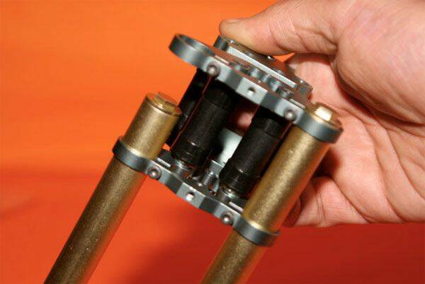

檢查您的避震器,無論是有沒油壓,看看順暢與否,若不順,來看看米漢這個濫設計,這台歐都賣在手銬的部分,對避震器是完全沒有固定作用,只有靠上蓋來拉緊避震器,於是一旦上蓋鎖緊,便容易導致避震器不在直線上(即使肉眼看不出來),而為了不讓避震器作動不順暢,就不能鎖緊,當然一顆電池都還沒跑完就鬆了,而這樣的做法,我想是為了省成本,亦或再來出個手銬宰一次肥羊,米漢做的這種手銬片,只需用模子壓製,成本極低,比起正規的越野車設計,得要用CNC,成本差異極大,這已經不是要不要改裝精緻化的問題,而是這樣的設計一鎖緊根本無法順暢運作。
再來看看ARX540的設計,正規設計都是用手銬迫緊,讓避震器在同一直線上
