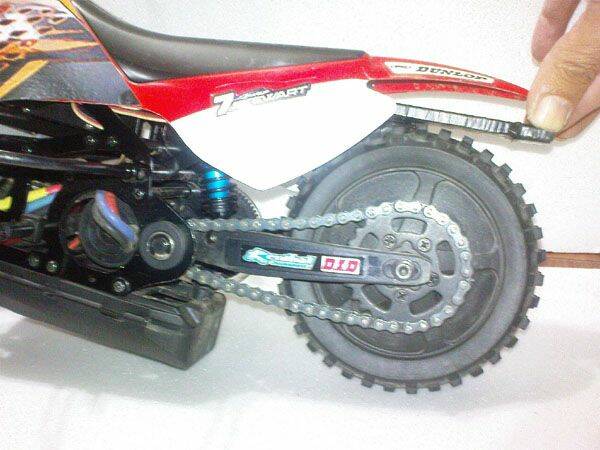

昨天跟一票朋友去玩摩托車,其實是想拉他們下海一起玩
結果出門太趕,忘了把DIY的後檔板裝上,後來飛一個小跳台後,過沒多久,整台車後避震軟掉,一查看才發現這避震器是用C環扣的,C環都爆出來了,當然避震油也快漏光了,回家一檢查才發現,之前因為有後檔板,剛好後檔板限制了避震器形成,而輪胎頂到後檔板,剛好是避震器的極限(請看圖),所以在我沒裝後檔板的情況下,跳台一飛,自然超過了避震行程,不爆都奇怪。
這組避震器還有其他大問題存在,拆解後,發現大嬸的組裝品質果然不行,連避震蓋都沒鎖緊,依原廠避震油看來,黏度應該超過10000,剛好下午去哲大那,就順便買3000的油試試看,因油濃度高,光要等它氣泡消除就要等上許久,裝好後一壓,又爆了 ,一般以往自己都會標準方式去做,大約避震軸心回彈6-8mm左右為主,但是照標準去做,會一直爆開,最後只能做到回彈1-2mm,不然又會爆,所以避震器蓋也不能鎖到底,或許大嫂們裝車時是故意不鎖緊,因為一鎖緊,就會爆爆樂,真的很無奈,老實說,我還是喜歡阿蘇士的避震,不用c環,也不用怕東西爆出來。
