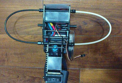

原帖由 freeuser 於 2009年11月26日 01:32 PM 發表
不好意思
我剛補這行:拖太重很怕它固定的鋁合金會裂掉
另外鐵絲較有彈性
鐵絲的確不耐磨
你講的鋼條很有可能就是我手上的這種鐵條
有請大大試看看
在分享一下 ...
應該就是你貼出的這種的..研磨棒..
這種還可以加工定型後.再熱處理.不僅硬度會增加.也更不易變型
其實不必擔心鋁合金固定座損壞.因為如果受太大力的撞擊或拉扯力道時
鋁合金座內的無頭3MM螺絲會先彎曲或鬆落.兩支防傾桿內的固定柱
還是塑料的材質.還是可以提供一點彎曲反應的彈性空間

鋼條給它分硬地跟泥地二種用途好了

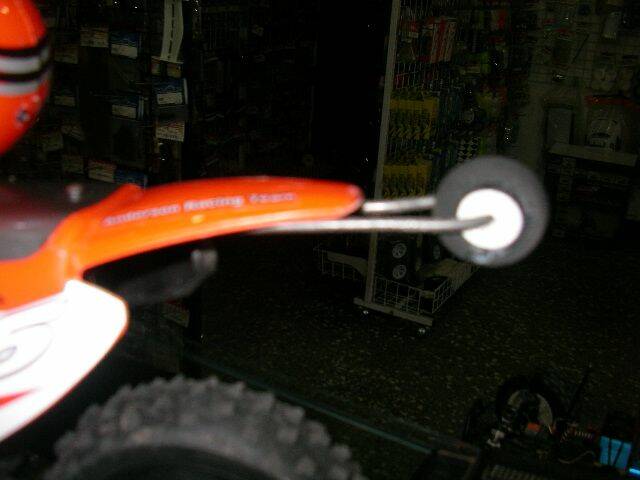

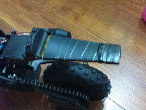

我比較擔心屁股開花問題,這台車沒有後檔板,玩一次就會開花 ,DIY 玻纖板3mm二片,中間夾碳棒,AB膠狗一狗,電火布包一包,先檔著用 ,2Wheelhobbiesa做個6061的,售價竟然要50美金,去搶好了
再拿以前廢棄的米漢競卡避震器+自動原子筆的彈簧+以前阿哲愛心給的鑽不準避震固定座+廢棄的易手龍連接座,連桿 = 防小便亂甩的頭

剛去翻倉庫,找到以前玩飛機時,朋友給的白玻纖條,一量大約4.2mm,還有1米的2條,可以做4車份,剛好拿來廢物利用,先消耗掉

原帖由 a560728a 於 2009年11月26日 12:14 PM 發表
米奇杯杯
這台車還可以用改變內陀螺珠子的配重.而產生不同的加速反應
...內部越輕.加速越快.但車比較不穩定...你可以試看看
另外原廠的膠料防傾桿.比較適合在越野地面使用.磨損會慢一點
如果要在硬地上用.還是要用 ...
可不可以做外徑10mm,二端固定處做成4.3mm,這樣可以磨10年
發表於 2009年11月26日 10:57 PM | 顯示全部樓層
我是想把鋁合金固定座4.3mm的部份.擴孔為5mm.
那就比較容易買的到便宜且通用的5mm pp或pe的塑膠條了
只是塑膠條固定端還是得要做一面平面加工
不然止附螺絲的鎖進的牙太少.會無法安穩的固定
或是再做一個固定座可能會比較簡單
不過要先試今天弄的鋼條看看.能耐磨多久
發表於 2009年11月29日 09:37 AM | 顯示全部樓層
回復 89樓 a560728a 的帖子
昨天試了一早上鋼條防傾桿..在硬地上效果還不錯..總共使用5條電池
(一條電池大概玩20分鐘上下)
防傾桿只磨掉一點點.我預估一條的使用時間應該至少會有10個鐘頭
可是因為..後擋泥板沒有加強的緣故.一直翹孤輪的結果..車殼以經有點裂了
所以回來後又給它搞了這個東西..試了一下..嘿嘿!還不錯用捏!
