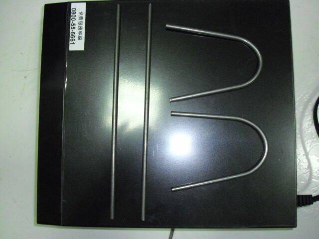

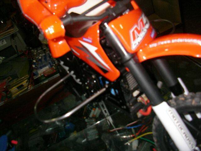

米奇杯杯
這台車還可以用改變內陀螺珠子的配重.而產生不同的加速反應
...內部越輕.加速越快.但車比較不穩定...你可以試看看
另外原廠的膠料防傾桿.比較適合在越野地面使用.磨損會慢一點
如果要在硬地上用.還是要用鋼條下去磨會比較持久
因為我的原廠的長短兩條都磨斷了
所以就先請工廠幫我彎了兩條來用..看看可以比原廠的塑料耐用多久
ps:這個4.3mm規格的鋼條還真是不好找.
發表於 2009年11月26日 12:54 PM | 顯示全部樓層
原帖由 a560728a 於 2009年11月26日 12:14 PM 發表
米奇杯杯
如果要在硬地上用.還是要用 ...
鋼條會比鐵絲好嗎?
鐵條我也有就是很難彎,
而且比鐵絲重,
拖太重很怕它固定的鋁合金會裂掉,
我目前已更換鐵絲了,
用鴨嘴鉗就可以自行DIY ,
五金行有在賣。
[ 本帖最後由 freeuser 於 2009年11月26日 01:03 PM 編輯 ]
發表於 2009年11月26日 01:04 PM | 顯示全部樓層
原帖由 freeuser 於 2009年11月26日 12:54 PM 發表
鋼條會比鐵絲好嗎?
鐵條我也有就是很難彎,
而且比鐵絲重,
我目前已更換鐵絲了,
用鴨嘴鉗就可以自行DIY ,
五金行有在賣。
鐵絲很容易變形(相對的容易加工)
鋼條是較難加工.但是定型後.除非重大的撞擊力道(車子可能會先壞)
不然是很難變型的.重量上差不了幾克
但是硬度就比鐵絲就高很多了.較耐磨損
發表於 2009年11月26日 01:32 PM | 顯示全部樓層
不好意思
我剛補這行:拖太重很怕它固定的鋁合金會裂掉
另外鐵絲較有彈性
鐵絲的確不耐磨
你講的鋼條很有可能就是我手上的這種鐵條
有請大大試看看
