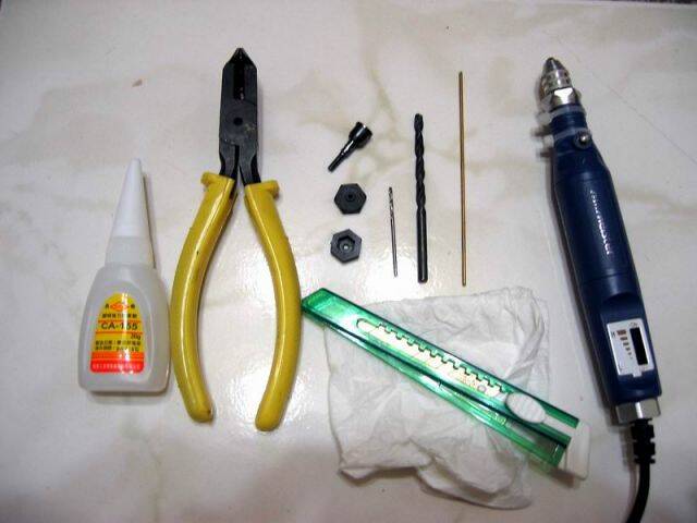

 樓主| 發表於 2009年12月8日 11:36 PM | 顯示全部樓層
再POST一張製作時所需的工具
右側的電動工具有的話製作比較快
沒有的話用手鑽就可以了
不過會比較手會比較酸喔
