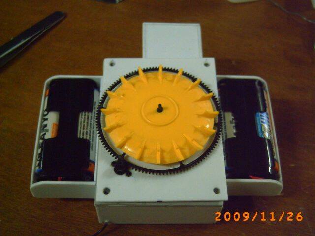

趕快交作業充充場 目前完成進度95% 只剩LED照明和電池蓋
可變重心平衡系統也測試完成  不過昨晚動力測試時手~賤~ 一下燒掉兩組迷你電變 1000就開企鳥
大概老天一定要我玩無刷動力  但是迷你無刷馬達4.6g-5g的規格居然都只做 後出軸 沒有做 前出軸 買來不知能不能改 而且支架也都太長

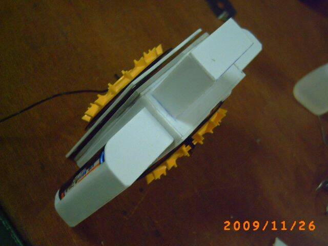

接著煩惱的是 電池蓋 我拿TAMIYA 1.5mm模型工作板用吹風機給它一直吹一直吹一直吹 卻都不太會軟化 彎不出我要的漂亮弧度[如果不彎弧度會卡到sub上蓋 尺寸連0.01mm都沒多出來] 如果擺直的那就更慘 有人有好方法嗎?求救~~~

是要彎電池盒的上蓋嗎
一定要用3號電池嗎??
如果用四號電池 降低高度是不是就可以不用彎膠版了??
可能你的吹風機熱度不夠
再者膠版的寬度太寬 長度短
也不好施工吧
對了香姬士有熱風槍 你跟他凹來用用看
