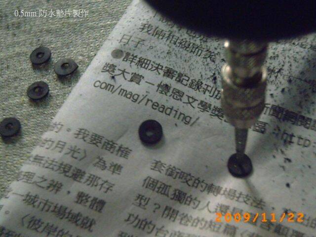

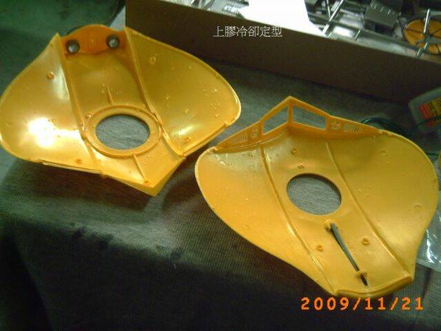

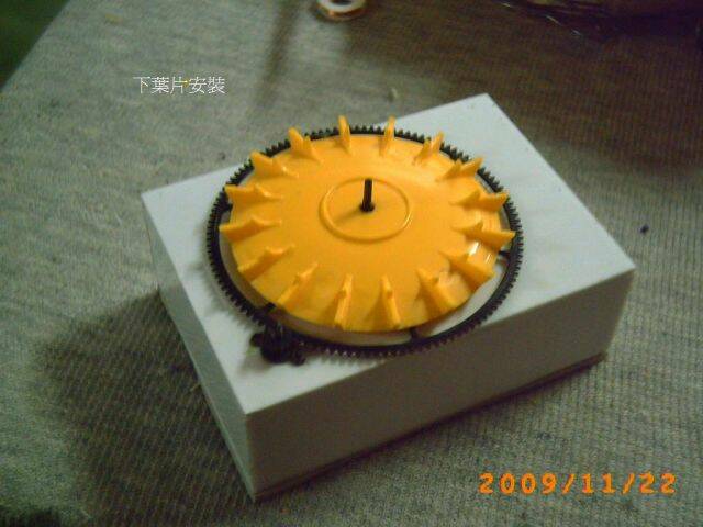

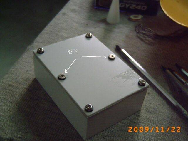

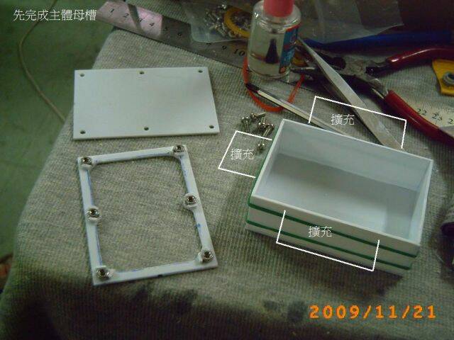

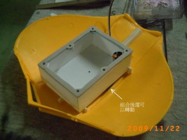

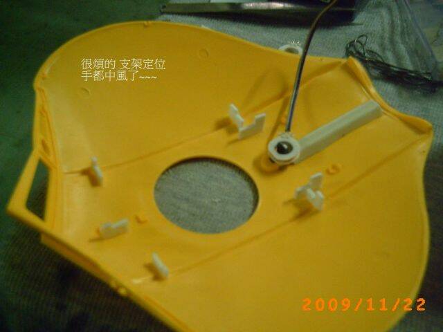

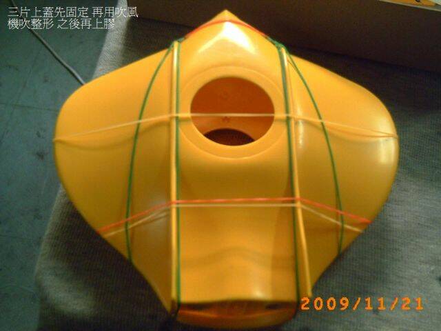

交作業了 不然有倫會打偶 po照片交代一下
徒手定位最難 雖然每片塑膠都修整在誤差 0.15mm以內 但是黏上時 手抖一下又差大了 某些會動的和不會動的組件 誤差都不能超過 0.25mm不然傳動就掛了
現在才完成 1/4 而且還嗅到完成後會有一個地方會有問題 但是必須等到完成後才能修正
發表於 2009年11月24日 06:50 PM | 顯示全部樓層
厚 墊片不用那麼麻煩啦
用o環就好了
不早說 偶還有一堆捏
加油喔
