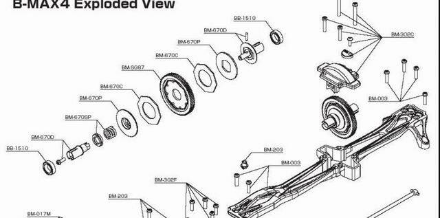

COLT的扭限器~~
不知道扭限器 與中差 差多少
把它改成~~對後軸是死軸~~~對前面可以調整放鬆~~這樣就是中差了~~就是台反胎車了~~

發表於 2009年11月15日 05:43 PM | 顯示全部樓層
這台車去超X度~~看過了~~中間齒盤~是直接輸出~無任何裝置~~但是也許可以上DF-03中差~~
