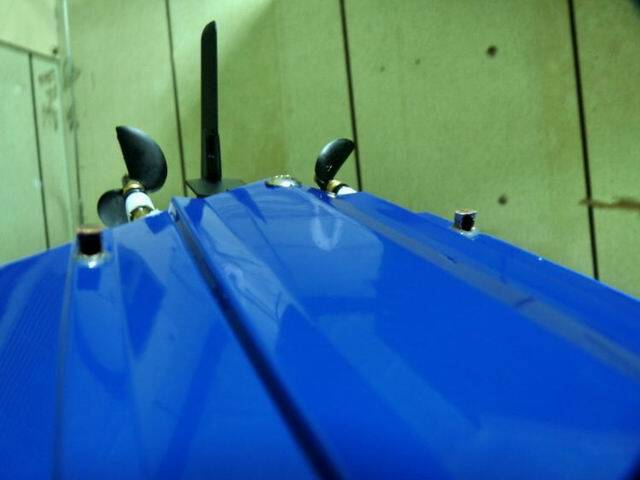

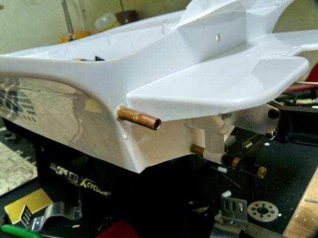

馬達 水冷系統 弄好了 真難搞
我是採 船底進水孔 船有行進水才有流動
船胚的 越快 水就會流的越快
馬達上面的銅管 有夠難焊的  銲槍60W不夠力 焊的很難看
[ 本帖最後由 爆走龍 於 2009年11月13日 11:28 PM 編輯 ]
管路配置
管路配置
出水口 在後面
出水口 在後面
進水口 在船底
進水口  在船底
