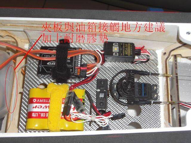

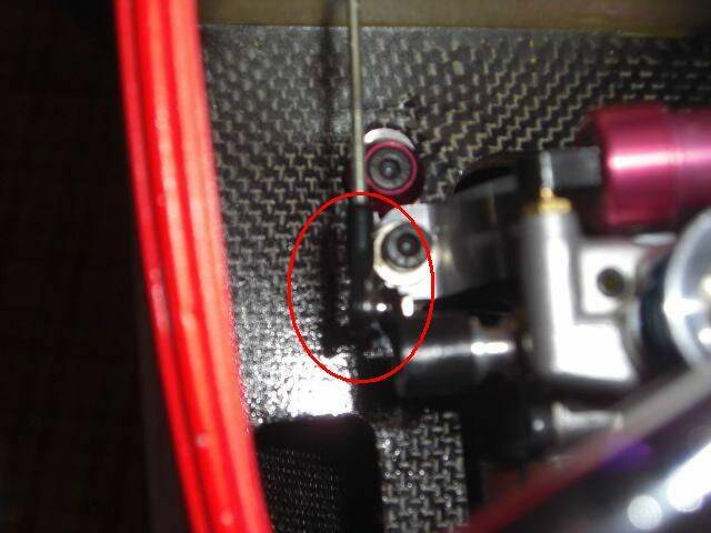

發表於 2009年11月9日 10:54 AM | 顯示全部樓層
直昇機用的豆扣雖然方便 但是ys170的引擎震動起來也是有脫落的隱憂
還是改用半透明塑膠推桿扣 扣上後加上一截油管 保證比現在的妥當
油箱與後面擋板接觸部份 建議加上防磨材質保護墊
理由是不要忽略"高頻震動"的嚴重性
小周叫獸所提醒"線"的問題最好也都再看一次
那就保證長命百歲啦

小鍾前輩收到啦!!我一定會仔細檢查!!
