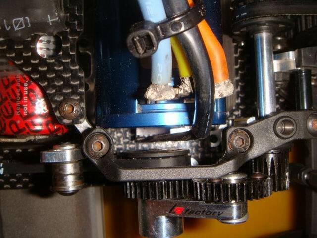

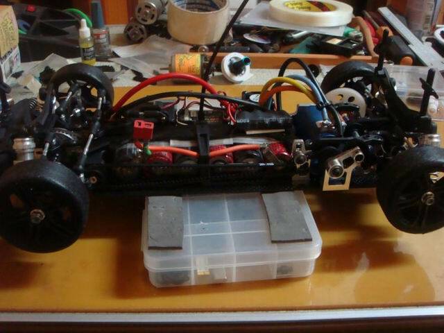

哈哈我ㄝ裝上了E4反胎組了
真難甩
不過快上手了
有感的無刷感應線1敗1敗
有感的無刷感應線1敗1敗

原帖由 搖擺小雞 於 2009/11/13 16:25 發表 哈哈我ㄝ裝上了E4反胎組了真難甩不過快上手了
請小心你的 馬達線
3條都是假焊...中ˇ間 一過熱鬆脫臼危險...........
有可能燒變電 或燒馬達喔
發表於 2009年11月14日 08:13 AM | 顯示全部樓層
回復 17樓 JACK.N 的帖子
謝謝JACK.N的提醒
那是模型店的老闆焊的
ㄎㄎ等等把他從焊
謝謝啦
