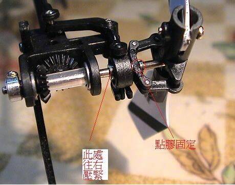

另外4G6尾變距組的中心鋁套 虛位很大會左右跑.可以把他往右壓緊 在另一邊點膠固定.

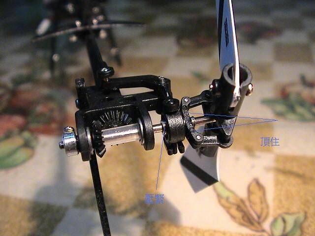

我剛剛試了好幾次,不管怎門壓左邊的,右邊的金屬套環都不會更進去,還是有虛位,
但是也不敢點膠,因為一不小心就會把金屬環跟尾軸黏死。
發表於 2009年11月7日 02:37 AM | 顯示全部樓層
建議你最好拆下來搞 在尾軸上你不好施力 而且點膠也不好點.
瞬間膠一點點就好 只要讓他不會亂跑就可.下圖給你參考 壓進去以後 點膠的位置會多跑出來一些
