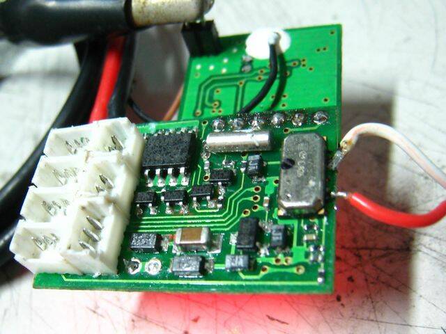

看來4G6和4G3的版子差異很大!
我的小板專門處理2.4G訊號,背面完全沒有零件!
我指的陀螺感應器是右邊有金屬蓋的那個零件,上面印有CM(Murata)的標誌,還有5條直線,標識陀螺轉軸方向,這是不能改變方向的!
這顆是 Murata 的 Piezoelectric Vibrating Gyroscopes (GYROSTAR),編號規格像是ENC-03,但上面印的卻是C826,雖然找不到資料,但特性都類似,一定有參考電壓啦!
只是要量這麼細小的東須還需要一點技巧,不然短路燒了某個零件就得不償失了。
還有就是這種陀螺儀就別拆了,拆了保證會後悔!(我的52#接收就後悔過)

發表於 2009年11月17日 03:32 PM | 顯示全部樓層
回覆ej大大
上一篇的照片是4G6陀螺儀板正面 那顆IC應該是陀螺儀的處理器.因為4G6的接收機 陀螺儀板上都寫著4G3 所以誤以為是延用4G3的. 我量過4G6的接收機 電變的紅線與陀螺儀板的電源是相通的(0歐姆).猜測應該沒經過穩壓(3.3V) 才供給陀螺儀.附上照片(早被我拆解了
我是改裝到JR接收 焊接很醜 )
