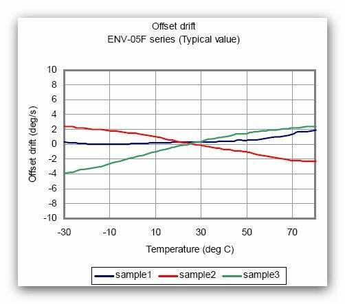

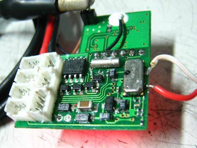

找到飄移的原因了!
基於良心的不安,還是幫各位試了一下,找出飄移的原因!
拆了一顆沒用的RX2605,找出陀螺感應器的規格。
研究了一下,發現影響最大的還是溫度,其他的變化曲線都可事先測量修正,唯獨溫度無法預估,也應該沒有用溫度感應器來修正陀螺(有的話就很高級了)!
做了一個實驗,在機頭罩上打一個洞,讓冷氣流先吹陀螺的位置,讓陀螺溫度變化越小越好。
飽電時微調尾舵,讓它停懸時不會左右跑,這樣子飛約3分鐘都沒有飄移,後來開始慢慢逆時鐘飄。
等到飄移速度達到每秒5~10度時,停下來吹氣冷卻陀螺儀,再度起飛後又不會飄了,我想應該是溫度沒錯!
另外華科爾並沒有直接拿3.7V當這顆陀螺的輸入電壓,而是穩壓成3.3V後才供給它。
這顆陀螺另外需要一個參考電壓源,而華科爾是以1.33V供給,陀螺儀以1.05輸出。
看起來應該可以排除電壓變動對陀螺儀的影響,除非電壓遠低於3.3V,連接收機都快不行時才會有明顯問題吧!
前面我說過裝電容器可以幫助穩定電壓,但若電源接頭換成JST後,這個效果應該不明顯了,因為供電變穩定了!

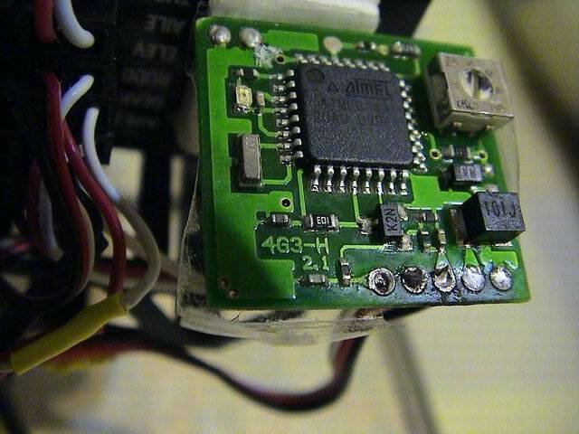

ej大大我看你拆開的接收機 陀螺儀板的接腳 跟4G6用的不太一樣.4G6用的陀螺儀板(上面還寫著4G3) 只有5跟接腳(你的有6個接腳). 不知道是不是少了那個1.33V的參考電壓. 下次來把陀螺儀改到
PITCH或AILE伺服機的旁邊看看 又要焊這麼細的線 很累人. 不過我之前本來就想把陀螺移放這 這邊震動較小.
