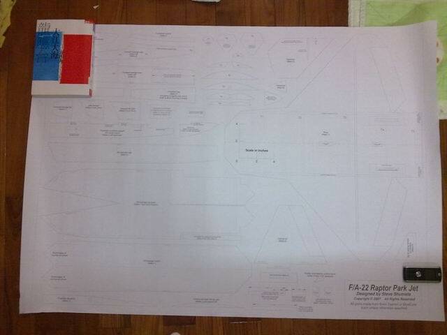

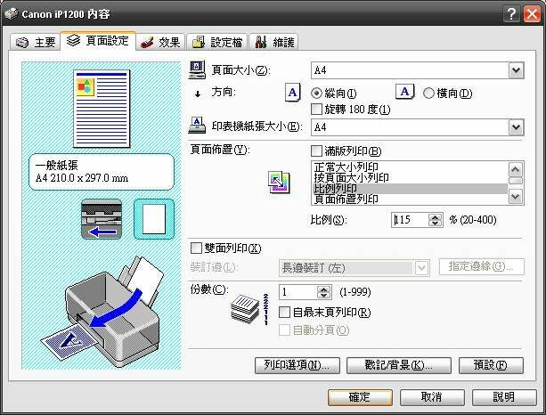

哈囉賣口你乾脆告訴我你的設定和印表機牌子,我去外面影印店印好了
我現在用2.54/2.3(預達到的大小 / 原始大小)大約放大1.104倍
我選擇115%,印出來有大一點點,可是邊框會被切到....
好煩,開不了工...

發表於 2009年11月19日 08:16 PM | 顯示全部樓層
回復 260樓 yingdavid 的帖子
115 太大了吧~
我是用 HP 雷射印表機印的~
我看你那個大概105...106就很大了~
印出來大道切到邊框就不對了~
發表於 2009年11月19日 09:07 PM | 顯示全部樓層
回復 261樓 milc 的帖子
還是搞不定耶...
但是時間就是金錢,為了節省時間,我選擇了用金錢去大圖輸出,原比例翼展約66cm,可是跟之前的差不了多少...可是花了錢,就開工吧
[ 本帖最後由 yingdavid 於 2009年11月19日 09:08 PM 編輯 ]

發表於 2009年11月19日 11:29 PM | 顯示全部樓層
原帖由 yingdavid 於 2009年11月19日 09:07 PM 發表
還是搞不定耶...
但是時間就是金錢,為了節省時間,我選擇了用金錢去大圖輸出,原比例翼展約66cm,可是跟之前的差不了多少...可是花了錢,就開工吧 ...
給別人印的好像比較準ㄝ~
發表於 2009年11月19日 11:44 PM | 顯示全部樓層
回復 264樓 milc 的帖子

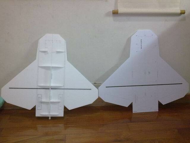

對呀,自己分割印真的會有對不齊的狀況,我今天只是想拿分割檔去放大輸出而已,沒想到老闆看那個原稿檔,就說這個直接輸出是A0的大小,就幫我量正好印出來是1英吋,就直接輸出了,就不用搞那個什麼放大幾倍,還有一張A0是一百元,有點貴,不過真的節省很多時間,我幾個小時進度就都大致上的把板型割出來了,我想以賣口的實力,應該一天一架沒問題
