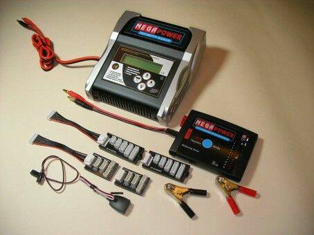

因為最近都在搞1:8的電越野
電池也慢慢全部換用成海波浪14.8V的規格
原本的平價6S的充電器.說真的以不敷使用了
因為最大只能開到5A充14.8V時電流也只能衝到3.3A
我還用兩台充電捏!可是真的太慢了.無法讓我2個鐘頭內
充好8到10條電池
所以就跟廠商詢問過後.選擇了這款
Mega Power INFINITY-930SR 12S 進口頂級全功能微電腦智慧型充放電器
搭25A的電源供應器.它可以10A雙電池充電捏.應該是夠用了
等我試用過後.再來報告囉!
MEGA POWER INFINITY-930SR 12S規格表
輸入電源規格
DC 11~15V 25A以上並具穩壓功能
充電功率
180W max
放電功率
80W max
鎳鎘及鎳氫電池適用顆數
1~30 cells
鋰聚合物電池適用顆數
1~12S
鋰鐵電池適用顆數
1~12S
鋰聚 / 鋰鐵電池設定模式
手動設定(含設定錯誤警示)
鉛蓄電池適用顆數
2~12V
充電電流設定
0.1~10A
放電電流設定
0.1~10A
循環充放電次數設定
1~5
放電截止電壓設定(Cell)
2.5~3.9V (Li-Po)
2.0~3.3V (Li-Fe A123)
0.1~1.2V (Ni-Cd & Ni-MH)
1.8V per cell (鉛蓄電池)
鎳鎘及鎳氫電池充電負電壓感度設定
3~20mV
電池容量設定範圍
100 ~ 20000mAh (Ni-Cd & Ni-MH)
100 ~ 20000mAh (Li-Po / Li-Fe)
500 ~ 50000mAh (Pb)
滴流充電設定
0~500mA (僅限Ni-Cd & Ni-MH)
電池設定記憶模組
10
重量
688g
LCD規格
2x16冷光面版
尺寸
171x148x68mm
電池溫控斷電保護設定
10~55
循環充放電間歇時間設定
1~30min

那充電器太猛了啦
海波浪真的這麼讚是該挑一天去高官一下了
