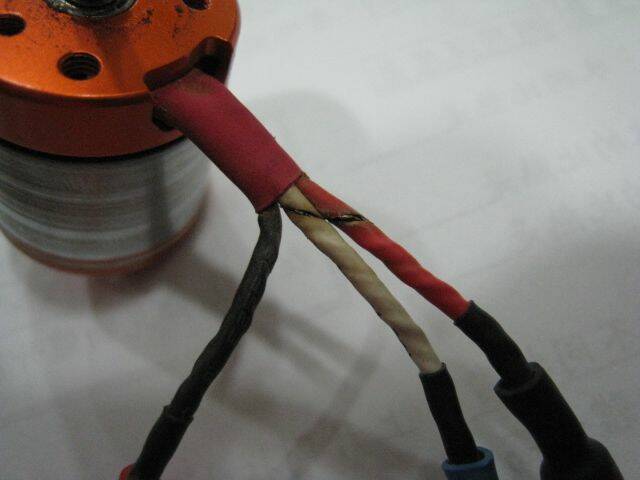

這種情況有兩種可能
1:馬達過熱線圈燒毀.但前題就是你都是要很暴力玩才有可能會發生
2:因馬達的轉殼內部是磁鐵.有可能是你放置車子.或玩車的地方有細小的鐵製品
    吸入馬達內.磨擦到線圈造成漆包線破皮而短路.
記得不要再通電試看有沒有救了.不然下一個換電變會掛喔!
這顆馬達可以維修啦!

發表於 2009年11月3日 08:24 PM | 顯示全部樓層
柯大
馬達我看過了
你看一下
就了解了
這種掛點的情況老實說真的很冤捏!
可能原因如下
1:蓋車殼的時候沒注意.卡到馬達線.太用力的結果導至兩條線都破皮
還靠的很緊.結果就是短路了(因為黑色線的相位線材還是好的)
2:沒有帶殼玩.馬達線去勾到東西.結果破皮短路
ps:其實這顆馬達是不太怕沙子的.就算卡到像圖片中那麼大顆的石頭
只要運轉時沒有磨擦到磁鐵(會導致轉殼磁鐵脫落或破裂.只是運轉會變不順而已)
是沒有關系的.只是這個卡到的地方真的很少會有這種情況發生捏!
說真的我也是第一次見到的..真的要叫你..第一名..太強了
簽樂透都沒那麼準的

 樓主| 發表於 2009年11月3日 08:28 PM | 顯示全部樓層
切口真平整~~
這顆是" 手術刀 "馬達
