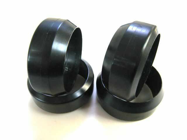

COLT如果比190寬~~OK~~~可以裝0度的框+大R的胎~~~就很好看唷~~~日本人都這樣裝~~讓輪框爆出來~~~輪胎大斜面~~~~1/10電車的框要找到負的有點難~~1/14的扥車頭有這樣的框~~~

jun456472 提供的胎還真辣
不過跑車殼裝這樣的胎似乎怪怪的
