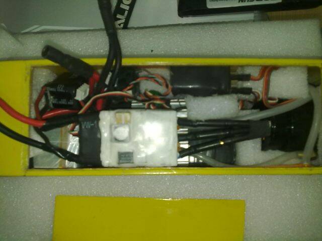

jchey 大大

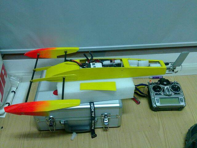

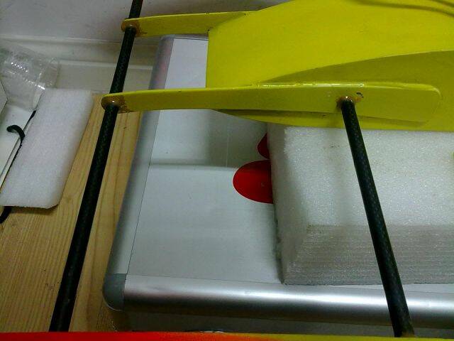

你好,船已经修好,并且更换2135的桨准备今天再次试跑,可惜风太大最终放弃。
这是刚修好的船一些照片,由于上次的6MM 碳杆断了,这次更换8MM 3K 布 的碳管,感觉强度明显提高,但是直径增加带来的风阻变大是否有影响还不知道,并且这次维修把船体调低2MM  尽量使船在高速时有更大的下压力,但可能对浪更敏感,适航性可能有所下降。
还请多多指教

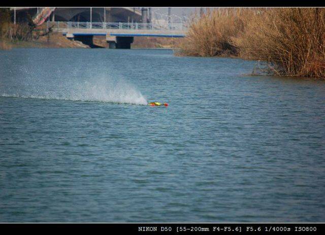

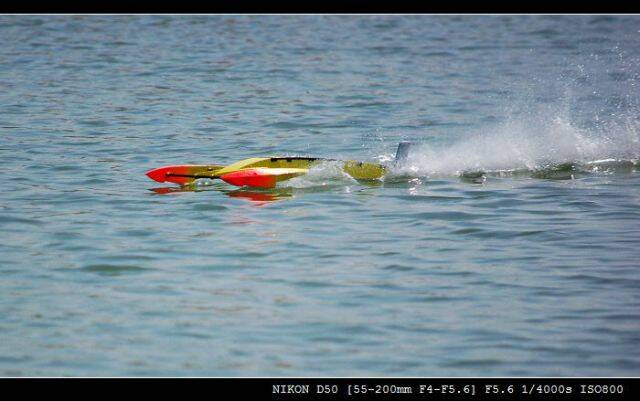

虾修复后正式下水
船修复后今天正式下水速度,新的设定效果不错,8MM 碳管并未带来过大阻力,今天天冷只有1-2度,下午5点半跑的。电池是我2天前准备跑2135冲的,今天保守起见还是用了935跑。
感觉新的设定船姿更稳定,效率更高。准备向更高的速度冲击。

發表於 2010年3月11日 06:09 PM | 顯示全部樓層
2135

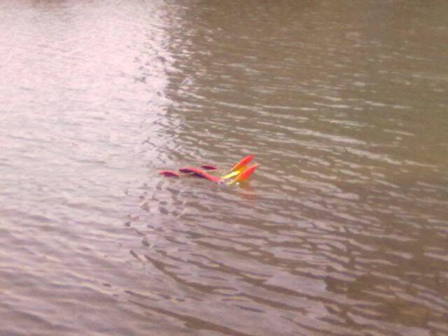

今天更换2135跑,状态不太理想,可能是风浪太大
2135的阻力太大了 软轴都从锁头里逃出来了。
还要船的浮力够大,不然今天就去见海龙王了。

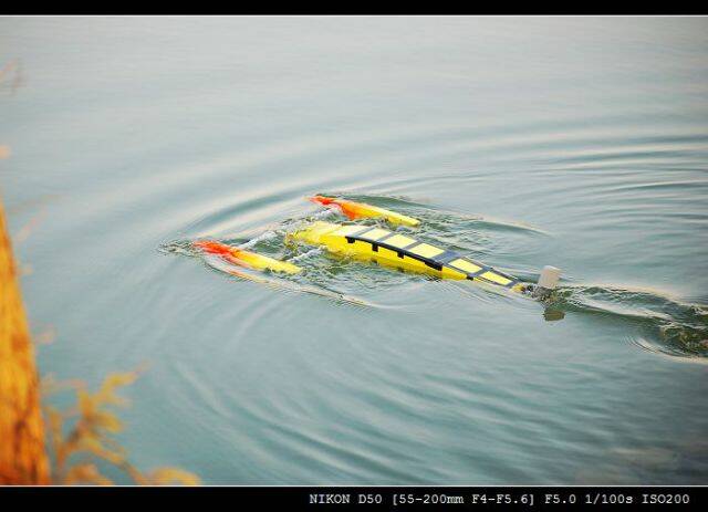

回復 16樓 haige110 的帖子
大大請問一下你 電蝦後面像飛機方向舵的設置.功能?
發表於 2010年3月11日 07:39 PM | 顯示全部樓層
回復 17樓 ap 的帖子
增加气流稳定性。降低偏航
