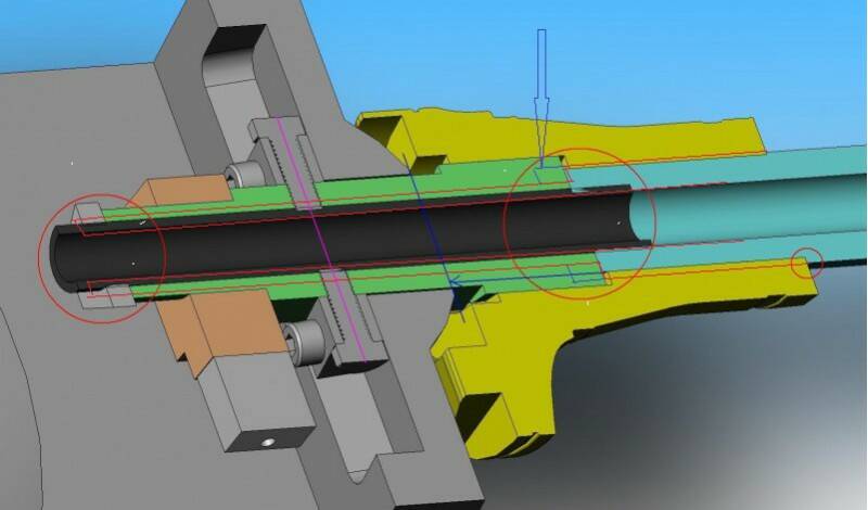

以小弟看法,是把砲管後端加一段,做內管滑套最好改,外部要動到的就砲管俯仰的軸心,稍往外退給砲管滑動,加長部分用鐵製,強度夠、磨擦阻力小,後退空間設箭頭處。

可否請 rubber 兄解釋一下所說的「搪孔」的意思? 是否指炮尾長基座(淺綠)與炮管尾部(淺藍))密接處需要向左磨掉,一直除到藍線為止。但我懷疑變短了的炮尾基座效用會降低,外炮盾也將因為無法固定在炮尾長基座上,而會鬆動旋轉。[x16]

車床是刀固定,工件是圓型旋轉加工
铣床是刀具旋轉,工件型狀不限,固定在床台加工
铣刀邊都為固定尺寸,孔加工時易被侷限,如用cnc铣床則不限,但較長深度刀具會限制孔加工深度
所以用搪孔方式
所位搪孔就是以類似長車刀旋轉,可深入孔內做比較精細的切削,當然用鑽頭鑽也可以,只是比較粗糙
從炮盾延伸到底端(紅線框部分),基座(淺綠)需再擴孔,炮管淺藍色尾部需再加厚,如此砲管長度是從頭到最底,後退時在管內滑動更穩定
而淺綠內孔會變大,砲管俯仰(粉紅色線)部分要往外退
