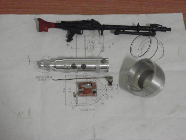

謝謝 ba大 提供的意見。現在己經不指望廠商能有回應了,還是只能靠自己了。
上週和公司的師傅商量,在不影響彼此工作的前提下,在下班後借用車床。
只不過己經二十幾年沒用過車床了,不知還會不會用,所以先拿先前預定要作的FG-1250夜視鏡來試車。

原廠炮管以鏍紋鎖定在外炮盾裡面﹐根本無法後退/前進。我還沒想透不更換(或加工)有鏍紋這一段﹐要如何變成可退進?
 樓主| 發表於 2012年6月16日 11:56 PM | 顯示全部樓層
原帖由 Change 於 2012年6月16日 09:43 PM 發表
修改(或重作)砲盾與支撐內管的那個基座就可以了。
原本有打算砲管重作,因為原廠的砲管長度比實車縮尺後的長度短(好像還沒有人發現)。
原廠的砲管由制退器前端到砲盾前端的長度是633mm,而我比對手頭上的資料與田宮1/35的模型推算成1/6的長度大約介於670mm~680mm。
不過重作砲管難度太高所以作罷。
