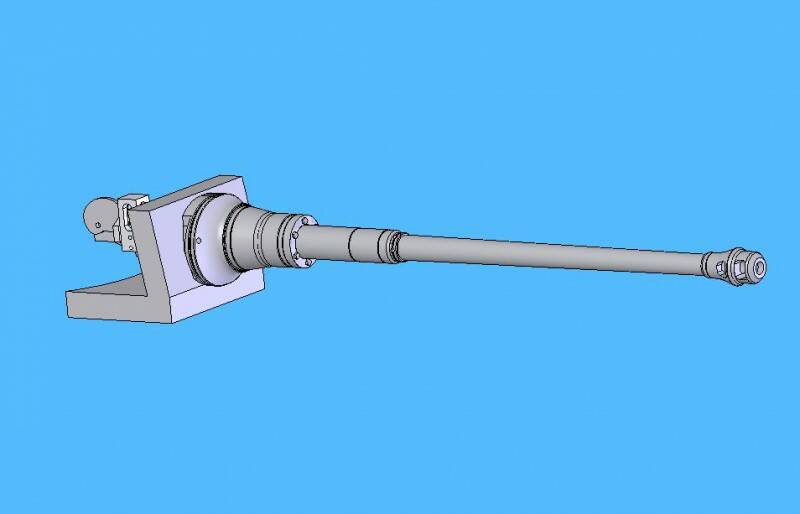

 樓主| 發表於 2012年6月14日 10:11 PM | 顯示全部樓層
主砲的復進機構大致己設計完成,但是找不到願意代工的加工廠。
之前圖寄給幾家工廠估價,但是都沒下文。
