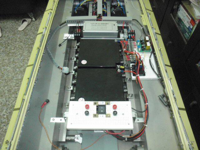

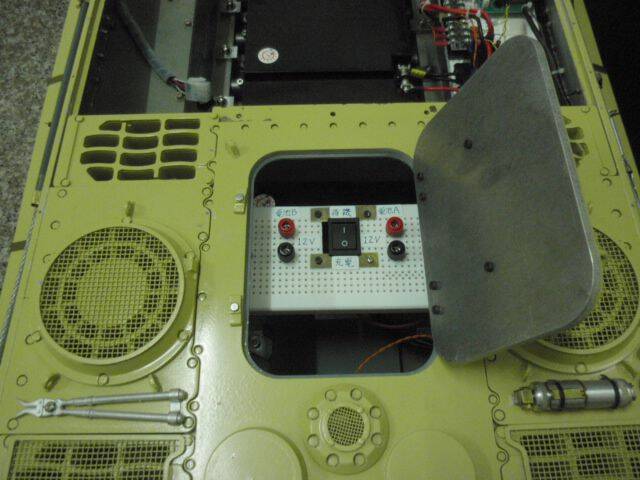

今天作了充電用的插座,這樣就可輕鬆充電不必將電池取出。

發表於 2011年2月21日 07:40 AM | 顯示全部樓層
不是可以就這樣伸手進車內把充電線接駁?

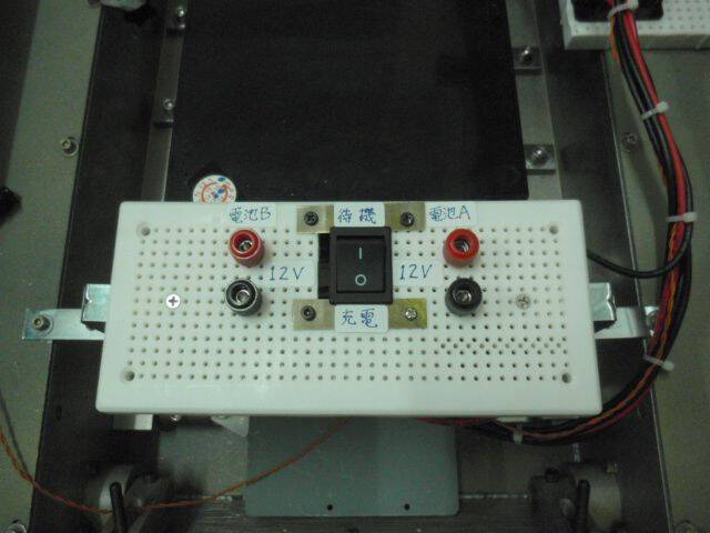

發表於 2011年2月21日 06:44 PM | 顯示全部樓層
原帖由 hcs 於 20-2-2011 23:24 發表
今天作了充電用的插座,這樣就可輕鬆充電不必將電池取出。.....
我有個疑惑要請教 hcs 兄: 看您的充電面板﹐顯然是分別對兩個12V電池充電﹐而非一次去充串連的 24V 電池組。
那麼﹐是否在充電前需要拆掉中間那根串連的導線? 如果不必﹐是還有其他方法嗎?
 樓主| 發表於 2011年2月21日 08:18 PM | 顯示全部樓層
原帖由 hatakashi 於 2011年2月21日 07:40 AM 發表
不是可以就這樣伸手進車內把充電線接駁?
因為原廠附的充電接頭是直接拉電池的24V出來,而我只有12汽車用的充用器,又不想再另外買一個充電器。
 樓主| 發表於 2011年2月21日 08:48 PM | 顯示全部樓層
原帖由 Change 於 2011年2月21日 06:44 PM 發表
那麼﹐是否在充電前需要拆掉中間那根串連的導線? 如果不必﹐是還有其他方法嗎? ...
不需拆掉電池串接的導線,在開關切到充電時就會兩個電池間的連結斷開並分別接到各自的充電接頭。
我除了充電的開關外還有另外加一個24V的電源開關,這個電源開關控制兩個汽車用24V繼電器(Relay),在電源開關關閉時會將24V的電源切掉,另外切到充電檔位時由於電池間的連結切掉了所以也會強制將24V接到車上的電源供應模組(POWER SUPPLY MODULE)也斷開(因為RELAY斷電),避免在充電時誤觸電源供應模組的啟動開關讓坦克誤動作(因為家裡有小孩要注意一下安全)。
我會分別對兩個電池充電是我認為這樣電池的壽命可能會比較長吧!當然也可以改成一起充電比較省時間。
